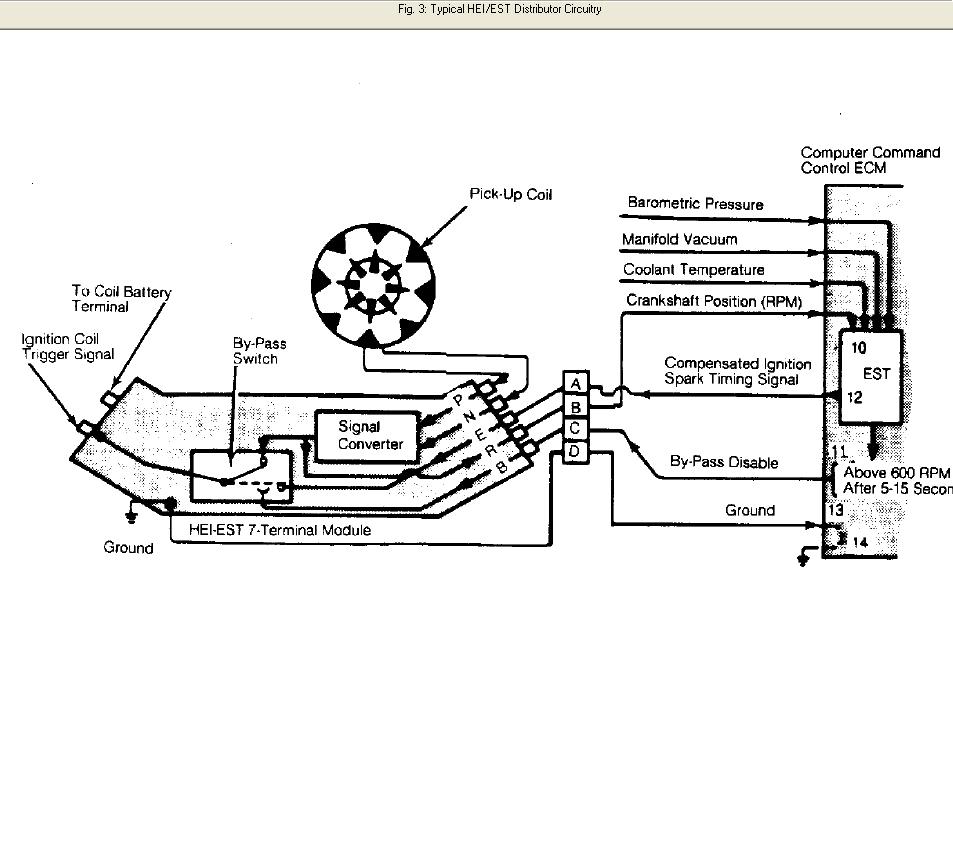

por lo general en los modulos de encendido electronico 2 terminales son del reluctor (la pieza que gira en el distribuidor), uno es +12v y otro es negativo de bobina, el chasis del modulo va a tierra y los otros son circuitos de computadora cuando trabajan con esta.

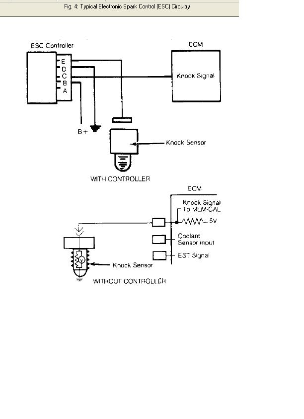

este modulo de encendido es de 7 pins y la funcion de esos 3 pins de mas son para control de chispa electronico.
a estos sistemas se les puede desconectar el arnes que va a la computadorar y puentear para que arranque el carro si es que el sistema de control de chispa estuviera fallando y no me preguntes como se puentea porque ya no recuerdo.
    90,5 KB · Visitas: 4.849

ok gracias por su ayuda ya entendi mejor como checarle, otra pregunta, que es lo que conecta en las terminales P N del modulo, dice que va hacia una bobina captadora en el dist, esta como funciona, quisiera saber si es como los de efecto hall o algo asi??
