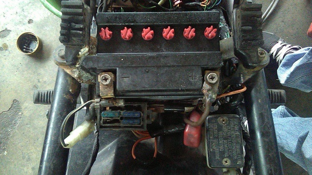

    128,8 KB · Visitas: 362

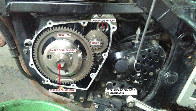

    128,5 KB · Visitas: 351

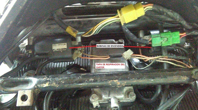

    140,9 KB · Visitas: 347

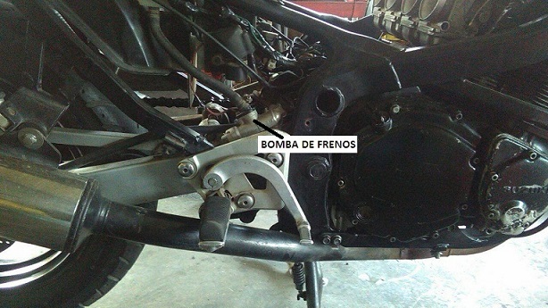

    105 KB · Visitas: 367

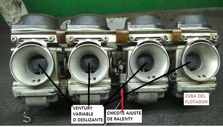

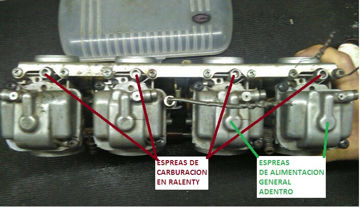

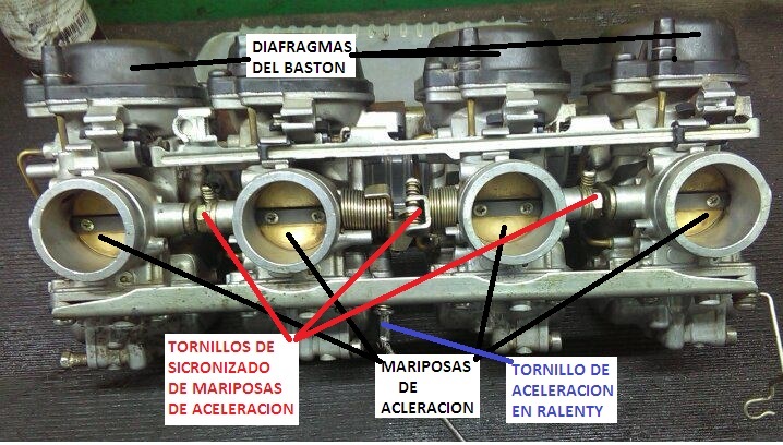

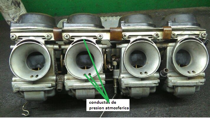

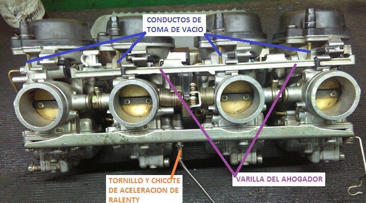

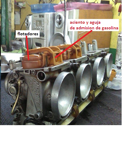

    148,5 KB · Visitas: 363

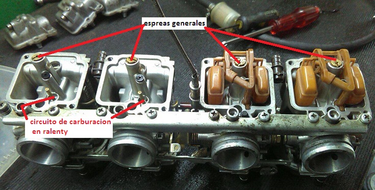

    136,5 KB · Visitas: 332
    127,6 KB · Visitas: 366
    105,5 KB · Visitas: 341

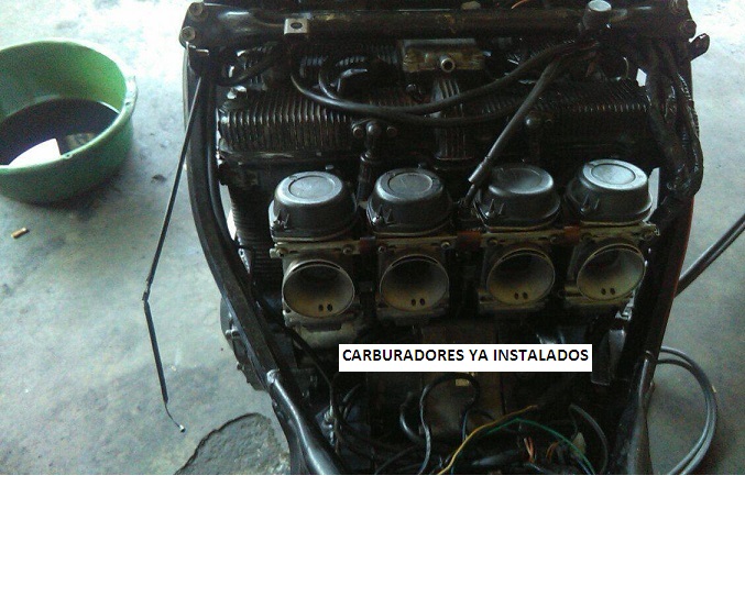

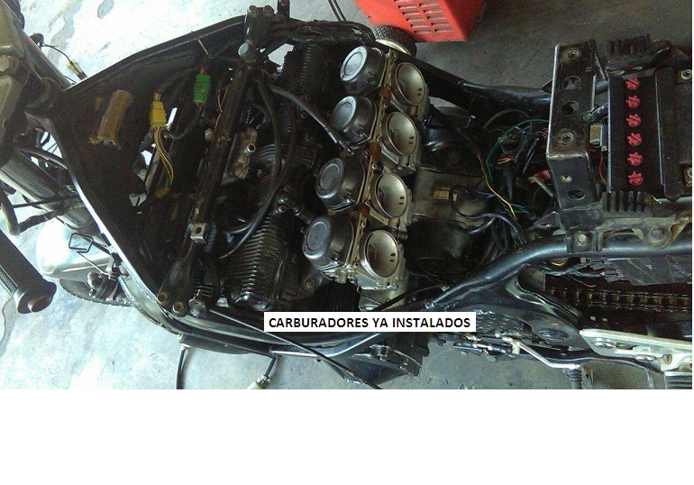

    122,2 KB · Visitas: 338
todavia no termino...............................................................
    171 KB · Visitas: 405

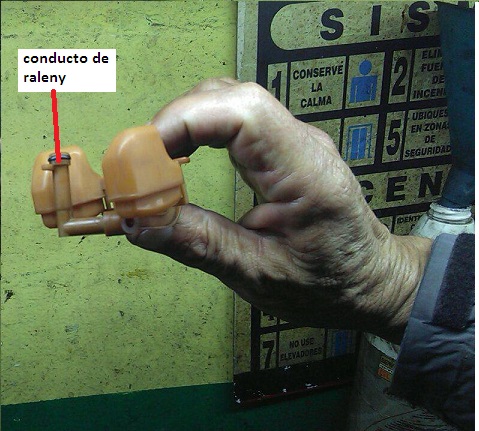

    92,7 KB · Visitas: 351
    143,6 KB · Visitas: 343
    96,9 KB · Visitas: 317

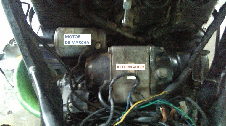

    153,1 KB · Visitas: 344

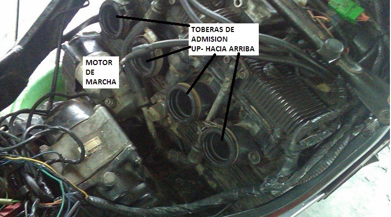

    174 KB · Visitas: 325

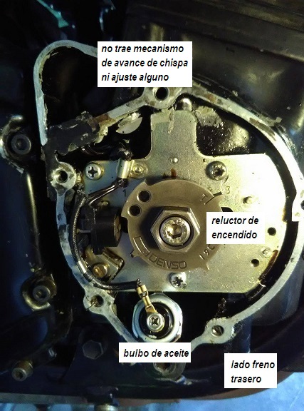

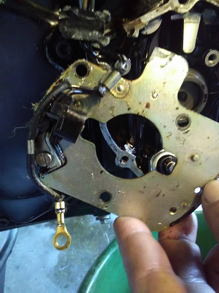

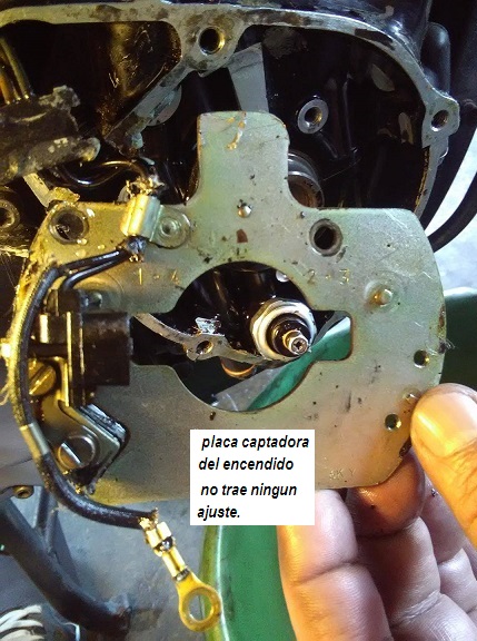

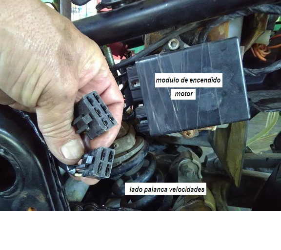

otros datos del encendido.......................................................
    119,8 KB · Visitas: 338
    107,4 KB · Visitas: 407
    113,5 KB · Visitas: 371
    95,6 KB · Visitas: 401
Esta motocicleta la compro mi hijo hace poco, traia problemas con los carburadores mikuni son 4
se supone que ya los arregle, basandome en un manual de una motocicleta muy parecida.
pero el problema parece venir por la chispa de bobinas ya que se ve muy baja.
tambien se encontraron problemas en el alternador ya que estaba generando bajo amperaje.
es 4 cilindros con 2 bobinas,
como que de pronto manda bien chispa a las bujias y de pronto es muy baja.
espero alguien me recomiende algo.
al tenerla andando me da un voltaje de 15.4 en la bateria y cuando prendo el faro delantero el voltaje se eleva a 16.6 bajan las RPM y esto para mi no es correcto alguien me podria decir a que se debe.
