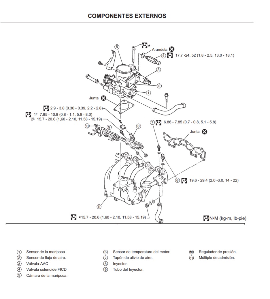

Ubicacion de componentes motor GA16DNE de:
- sensor de la mariposa
- Sensor de flujo de aire
- Válvula-AAC
- Válvula solenoide FICD
- Cámara de la mariposa
-Sensor de temperatura del motor
- Tapón de alivio de aire
- Inyector
- Tubo del Inyector
- Regulador de presión
- Múltiple de admisión

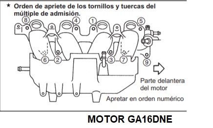

Orden de apriete de los tornillos y tuercas del múltiple de admisión MOTOR GA16DNE

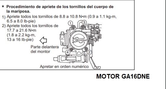

Siguiendo con este motor GA16DNE
Procedimiento de apriete de los tornillos del cuerpo de la mariposa.
    43,4 KB · Visitas: 298

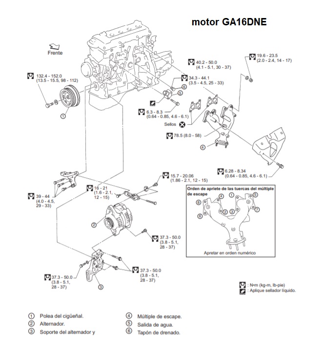

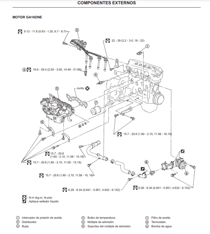

ubicacion de polea del cigueñal, alternador, soporte de alternador y compresor, multiple de escape, salida de agua, tapon de drenado, torques.
Y orden de apriete de las tuercas del múltiple de escape
    92,3 KB · Visitas: 564

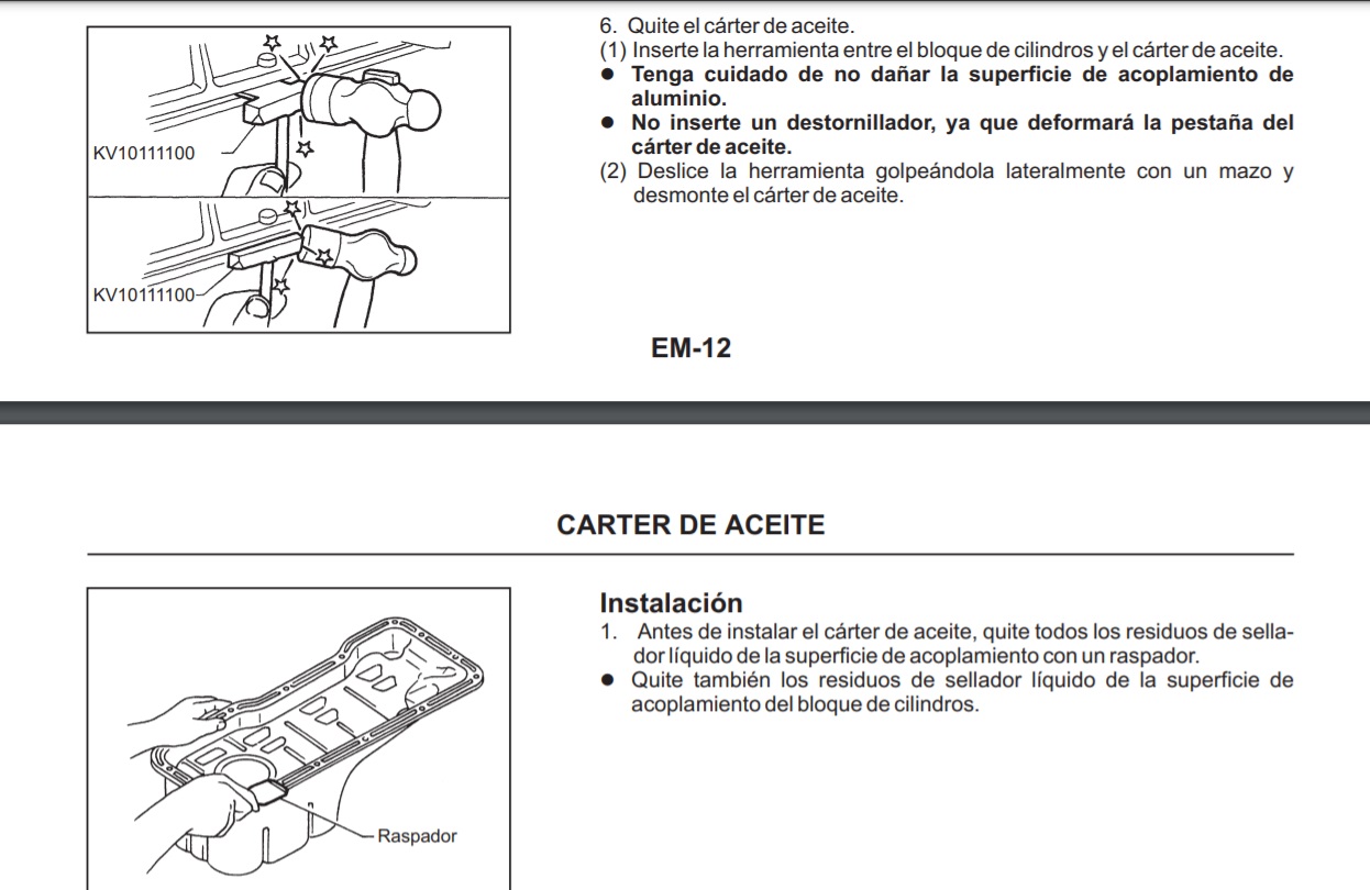

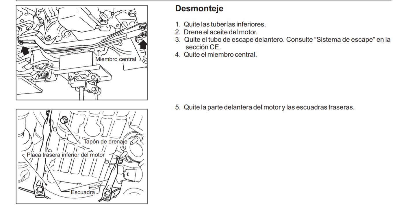

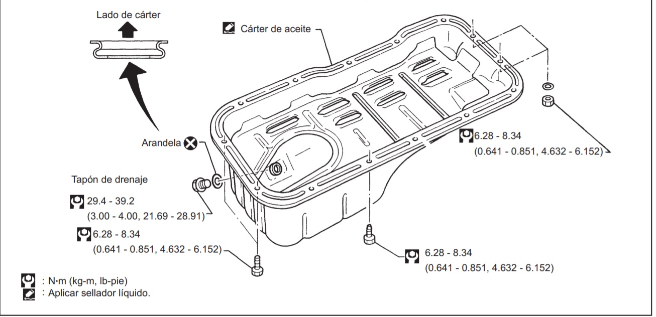

Cambiando Carter de aceite - MOTOR GA16DNE
Desmonteje
1. Quite las tuberías inferiores.
2. Drene el aceite del motor.
3. Quite el tubo de escape delantero. Consulte “Sistema de escape” en la sección CE.
4. Quite el miembro central.
5. Quite la parte delantera del motor y las escuadras traseras.
6. Quite el cárter de aceite
(1) Inserte la herramienta entre el bloque de cilindros y el cárter de aceite
Tenga cuidado de no dañar la superficie de acoplamiento de aluminio.
No inserte un destornillador, ya que deformará la pestaña del cárter de aceite.
(2) Deslice la herramienta golpeándola lateralmente con un mazo y desmonte el cárter de aceite.
Instalación
1. Antes de instalar el cárter de aceite, quite todos los residuos de sellador líquido de la superficie de acoplamiento con un raspador
Quite también los residuos de sellador líquido de la superficie de acoplamiento del bloque de cilindros.

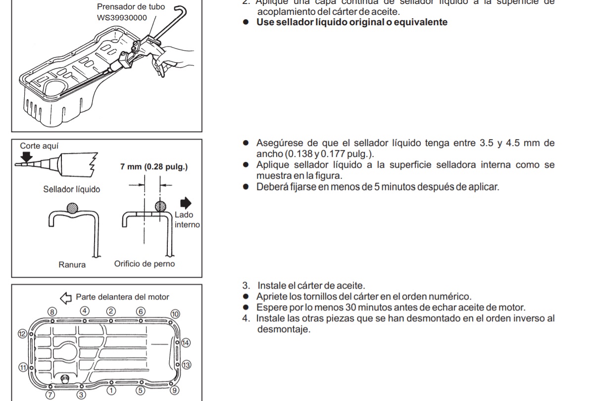

2. Aplique una capa continua de sellador líquido a la superficie de acoplamiento del cárter de aceite
-Use sellador líquido original o equivalente
-Asegúrese de que el sellador líquido tenga entre 3.5 y 4.5 mm de ancho (0.138 y 0.177 pulg.)
-Aplique sellador líquido a la superficie selladora interna como se muestra en la figura
- Deberá fijarse en menos de 5 minutos después de aplicar.
3. Instale el cárter de aceite
-Apriete los tornillos del cárter en el orden numérico
-Espere por lo menos 30 minutos antes de echar aceite de motor
4. Instale las otras piezas que se han desmontado en el orden inverso al desmontaje.
    160,1 KB · Visitas: 318
    198,2 KB · Visitas: 325
    197,8 KB · Visitas: 323
    191 KB · Visitas: 318

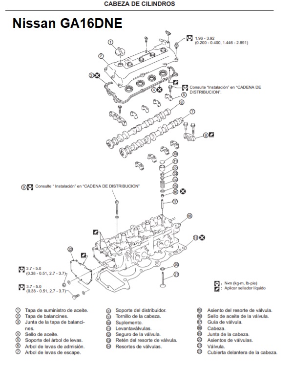

Ubicacion de
Tapa de suministro de aceite. Tapa de balancines. Junta de la tapa de balancines. Sello de aceite. Soporte del árbol de levas. Arbol de levas de admisión. Arbol de levas de escape.
Soporte del distribuidor. Tornillo de la cabeza. Suplemento. Levantaválvulas. Seguro de la válvula. Retén del resorte de válvula. Resortes de válvulas.
Asiento del resorte de válvula. Sello de aceite de la válvula. Guía de válvula. Cabeza. Junta de la cabeza. Asientos de válvulas. VáIvula. Cubierta delantera de la cabeza.
