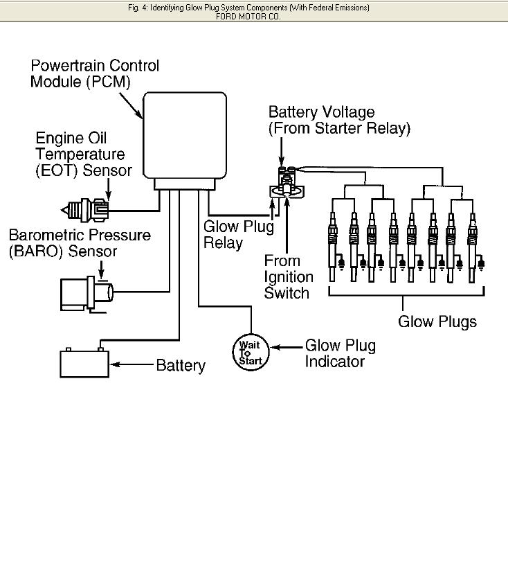

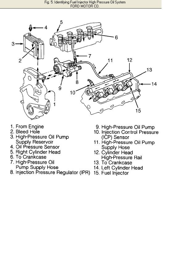

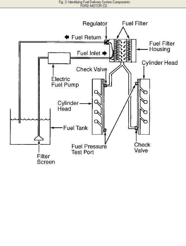

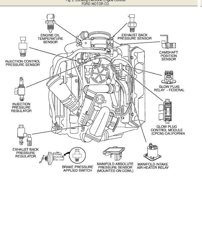

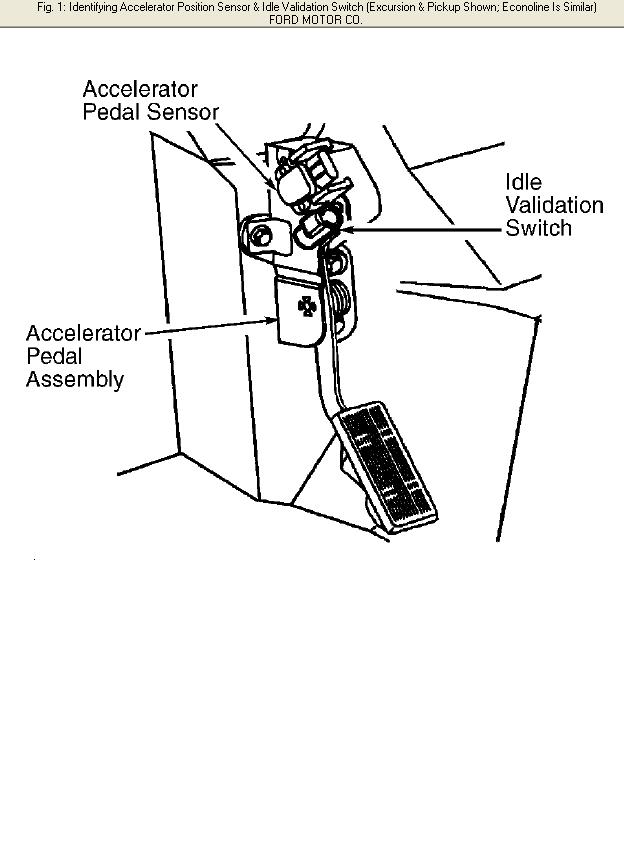

haber si esto te ayuda, yo de diesel no se nada.
    49,9 KB · Visitas: 381
    62 KB · Visitas: 403
    50,5 KB · Visitas: 388

mira en diesel si se un poquito mas ......ya casi todo motor diesel trae conector de 6 pines para escaneo,,,,,entonces es mejor escanear porque ,,,,este lleva sensor de tenmp, de combustible ......o puede ser tambienn que este se autoproteja por lo mismo con un candado hidraulico ,,,,,mira as una prueba sencilla y me dices ,,,,,,,,,echalo a jalar asta que se caliente el motor despues mojate el dedo con agua o saliva .....y checas los puertos de escape ,,,,,,,,pones el dedo sobre el multiple y checastemperatura con el puro dedo ,,,,aguas con lo caliente ,,,,,,,,y tambien intenta esto ......abres y cierras el switch de ign....... rapidamente y seguido 2 veces y luego 3,,,,,lo dejas abierto y tiene que empezar a parpadear el check engine ,,,,,,,,,,cuentalos fijate por que te va a dar prendidas largas o cortas y comentas a ver que paso

pspspspspsssss ,,,ojala le atines pues trae 2..........................mejor as otra ves la prueba ,,,,pa que estes seguro ,,,,echala a jalar ,,,,,y cuando se apagu revisa el filtro de diesel si no tiene entoncer es la de dentro del tanque si no pas la otra
