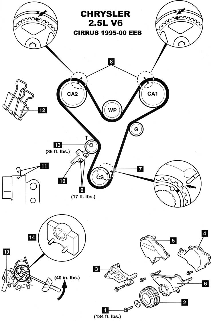

necesito diagrama de sincronia
amigos, si fueran tan amables de mandarme el link para ver el diagrama de sincronia de un motor mitsubishi 2.5 lts 24 valvulas lo trae el cirrus 97, un llamado a huicho que es bien chipocludo en eso de los diagramas,
gracias de antemano

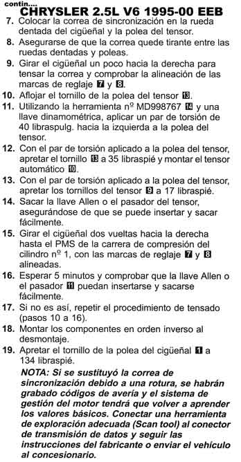

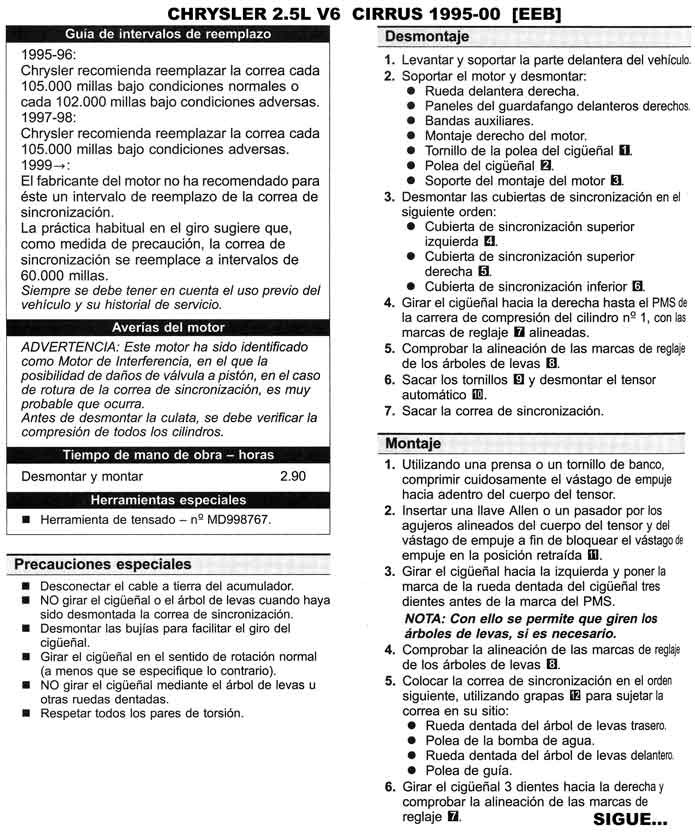

Checa si es este:
Banda de tiempo Chrysler Cirrus 2.5L v6 EEB 1995/ 2000

Muchas gracias Damian, la neta sin su valiosa ayuda seria mucho mas dificil realizar nuestro trabajo, en buena hora se les ocurrio crear este sitio
