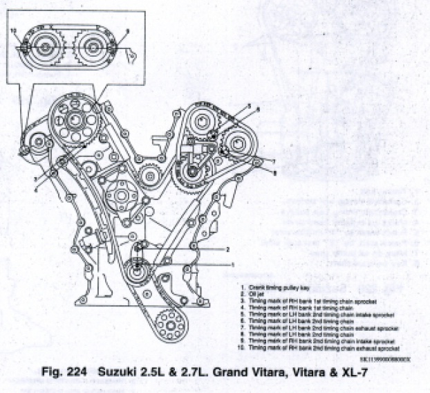

J JOE50 0 28 Dic 2012 #1 hola necesito diagrama del aliniamiento de cadenas del tiempo para zusuki grand vitara motor v6 1999 como puedo intalar las cadenas de tiempo
H HUICHO50 Master! 28 Dic 2012 #2 dices que es v6 pero no dices que motor es haber si estos te sirven. Adjuntos suzuki v6.jpg 122 KB · Visitas: 369
