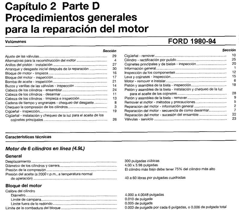

necesito el torque de bancada y biela de una ford f150 mod 90. 3.8 litros
marco
bueno pues no se si por ahi en algun lugar tengan la informacion que necesito, lo que necesito pues es el torque de bancada y biela de una ford f150 mod 90. 3.8 litros les agradeceria mucho si me dan esa informacion gracias.

Te ajunto unas copias (torques):
    100,1 KB · Visitas: 1.220
