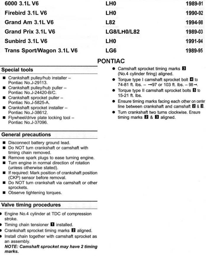

necesito grafica de la cadena de tiempo pontiac grand prix se 1999
amigos del foro como estan; podrian ayudarme a conseguir la grafica de la cadena de tiempo de un 1999 pontiac grand prix se 3.1, 6 cilindros.
y tambien podrian darme una idea de como calibrar las valvulas, lo que nose si secalibran manualmente o son hidraulicas. estoy hablando del mismo carro. gracias amigos espero desu gran ayuda.

Los diagramas estan adjunto.
Las valvulas tienen funcionamiento hidraulico.
En algunos casos, se requiere un ajuste manual para centrar los buzos [en el caso que tuviera tuerca de regulacion]. checa esta pagina.

Re: pontiac grand prix se 1999
amigo gracias por contestarme esta preguntas solo que tambien tengo
una duda.
la pura verdad esque yo solo le voy a cambiar un buzo y un push rod al
carro mencionado, y yo no se si sea necesario poner la maquina a tiempo
gracias por todo.
Esquema cadena de tiempo para Pontiac, sirve para los modelos:
6000 3.1L v6 1989/1991
Firebird 3.1L v6 1990/1992
Grand Am 3.1L v6 1994/1998
Grand Prix 3.1L v6 1989/2003
Sunbird 3.1L v6 1991/1994
Trans sport/wagon 3.1L v6 1989/1995
