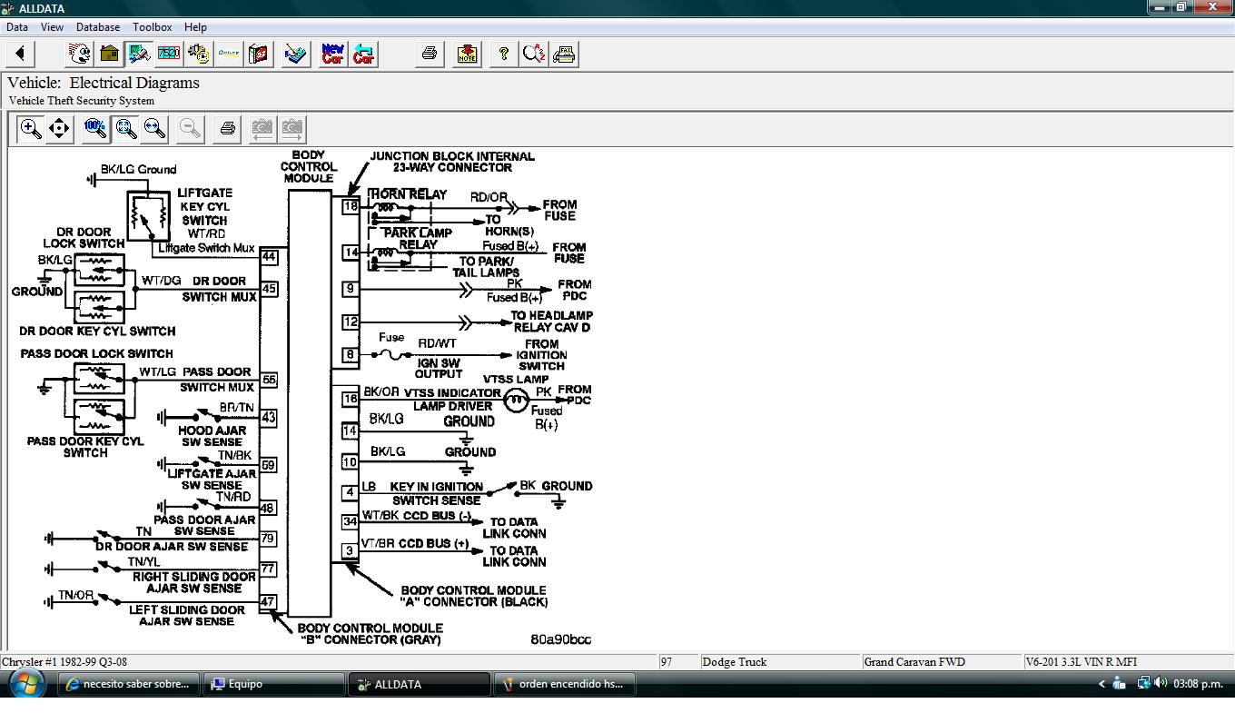

Aver checa este diagrama de la alarma.

si limpiaste todos los conectores y las fusibleras, solo queda ver que los relay esten malos por eso no hay corriente adentro... cambialos y esperamos que con eso se repare.... ahh por cierto creo que estas van en los cables de tierra y corriente (los gruesos) tienen unos cuadritos negros tipo fusibles revisa si esos tambien estan buenos... saludos..
