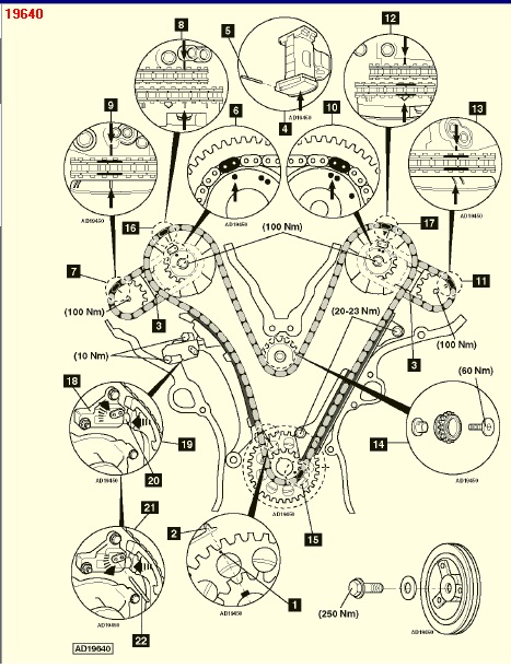

Necesito sincronización de motor Sienna modelo 2010 Motor 2GR-FE
Necesito encontrar la sincronizacion de un motor de una camioneta sienna modelo 2010 motor 2GR-FE, lo que pasa es que tengo problemas en cuanto a las marcas del motor para que quede bien en tiempo
se supone que no hay pierde las cadenas de los arboles tienen eslabones de color y tambien la cadena del cigueñal y engranes mandados.
voy a ver si te puedo poner el diagrama.
