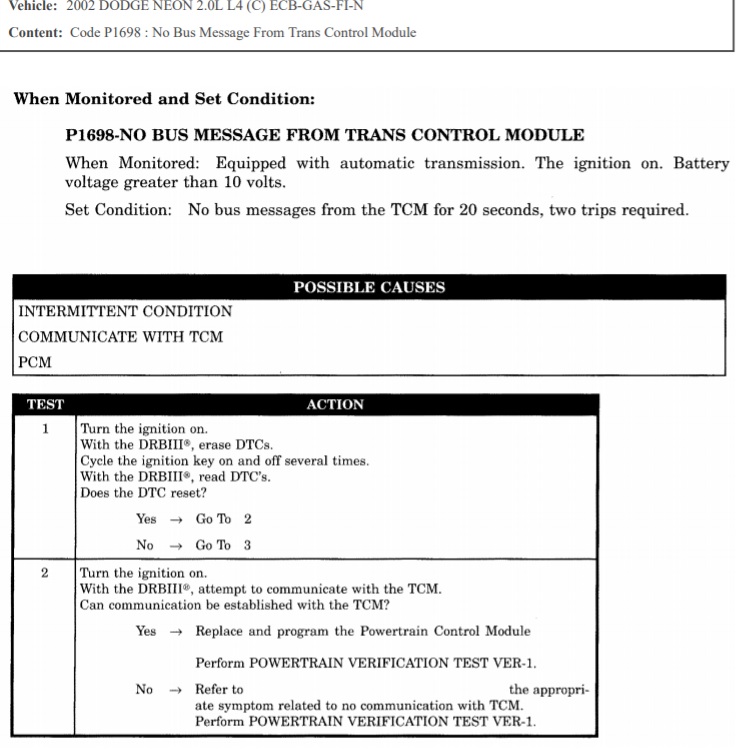

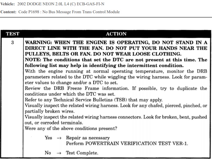

Para quien ocupe la info P1698 = No Bus Message From Trans Control Module
ayuda diagnostico para codigo P1698
    127,1 KB · Visitas: 408
    145,4 KB · Visitas: 387
