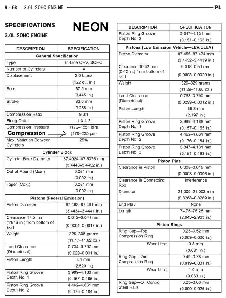

gasta mucha gasolina y apaga no siempre. ya se checo con escaneer y manda que es el map, ya cheque comprecion y los cilindros 1 esta en 80, 2 y 3 en 120 y el 4 esta en 90. mi pregunta ¿que esta pasando? gracias:

Pues es tu MAP la compreción de tus cilindros se me hace muy dispareja a cuanto te dijieron que va, y que te dijieron de tánta diferencia de compreción. checaron la presión de la bomba de gas
Con esa lectura de compresion; ya no es necesario usar scanner; solo queda abrirlo para checar danios y reparar el motor.
La lectura, es muy baja y dispareja. checa este link:
