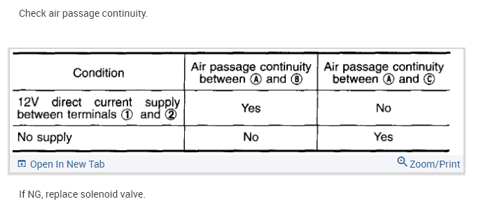

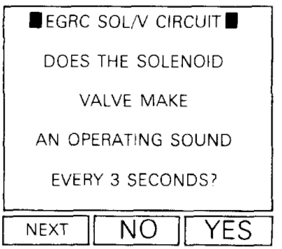

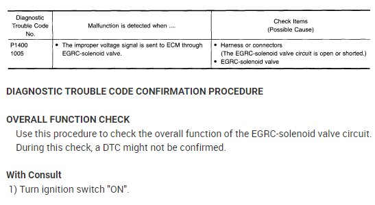

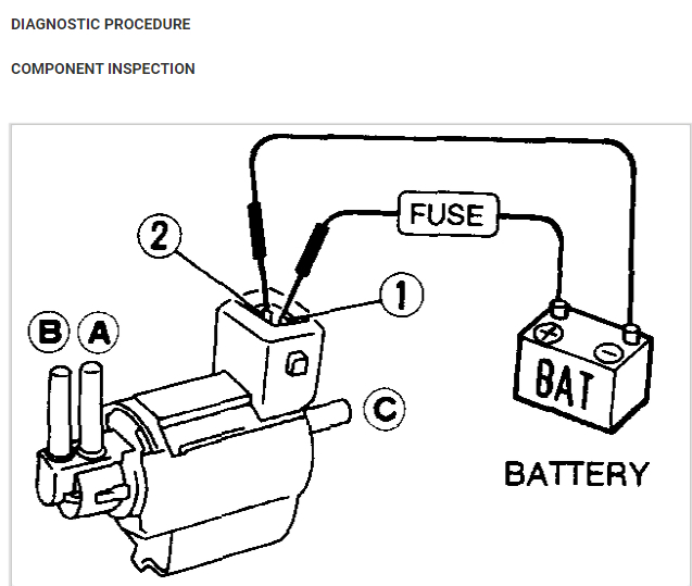

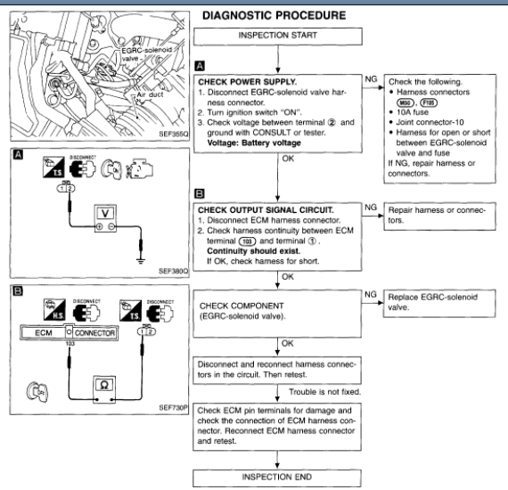

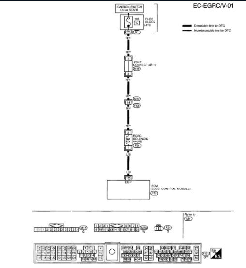

Que tal, solucionando falla p1400 en un Nissan Maxima 1996 v6-2968cc DOHC MFI (VQ30DE)
    187,9 KB · Visitas: 296
    91,4 KB · Visitas: 307
    54,1 KB · Visitas: 285
    32,2 KB · Visitas: 283
    48,2 KB · Visitas: 294
    37,2 KB · Visitas: 294
