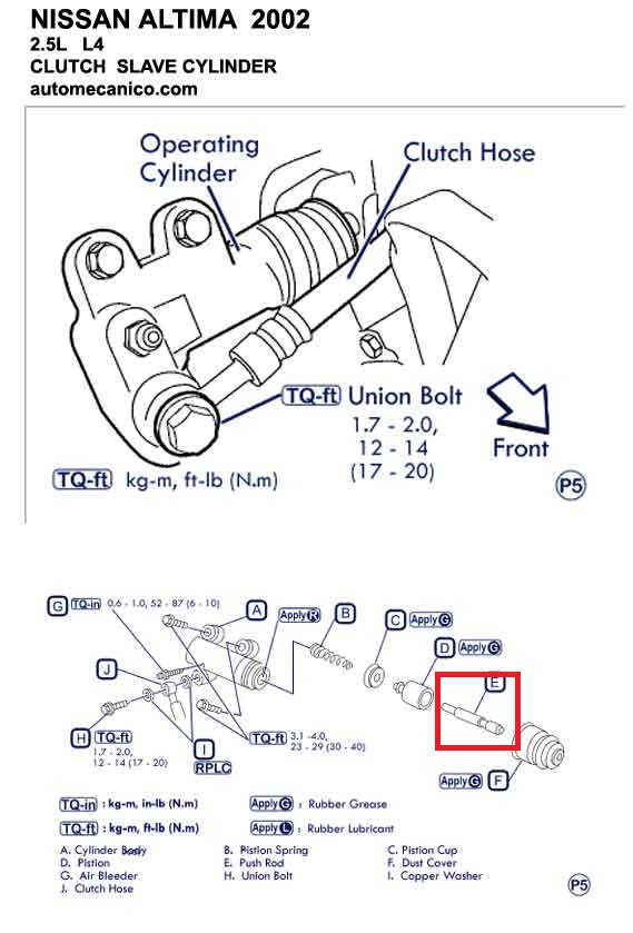

la cuestion es que ya caliente el vastago del cilindro que empuja la orquilla esta ejerciendo presion y es como si enclocharas lo que podrias hacer es ya caliente cuando esta fallando quitar ese perno y irlo rebajando poco a poco hasta que te funcione bien el carro.

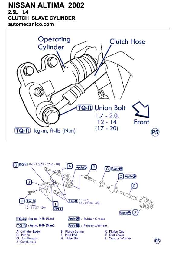

Me refiero al cilindro esclavo que va en el compartimiento del motor , pegado a la concha de la trasnsmision , y tiene la funcion de empujar el collaring. aqui tienes una imagen.

y yo me referi al enmarcado en rojo...............................
