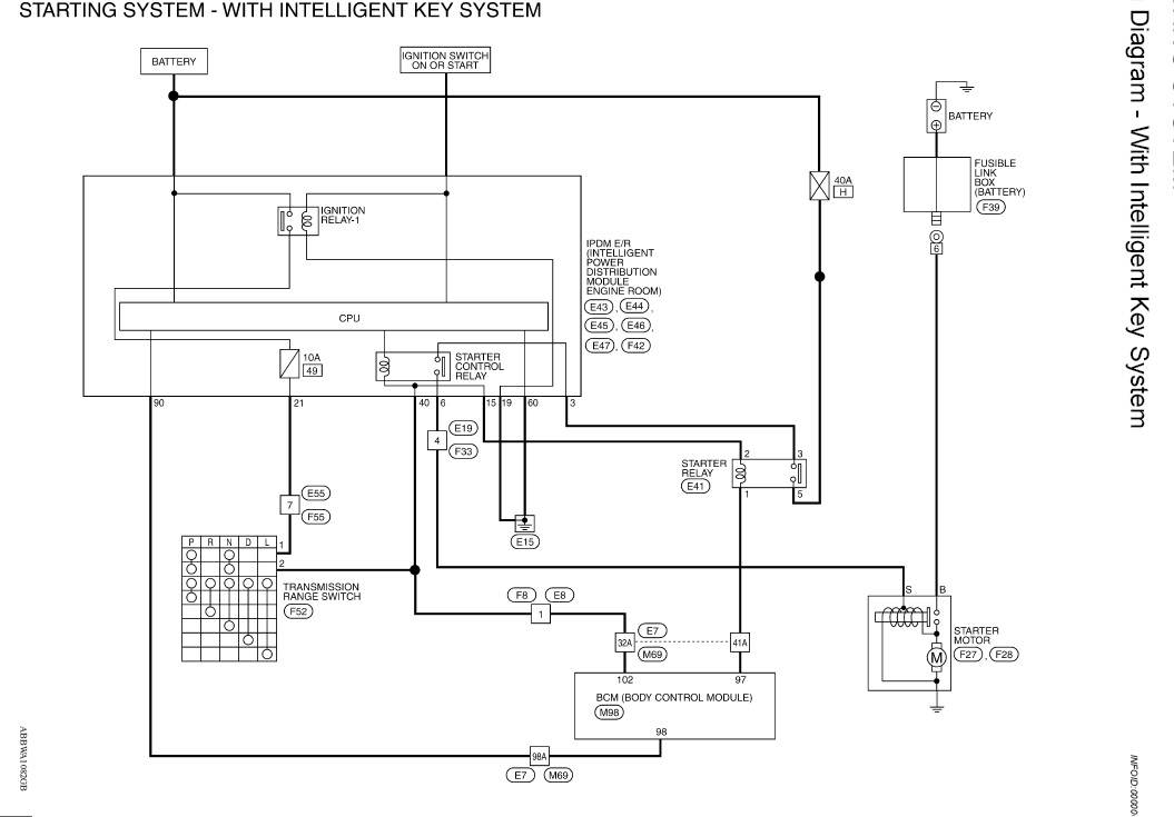

Para que de marcha se deben cumplir varias condiciones.
- Que de switch, si no sucede, revisar pila de la llave, oprimir nel boton de encendido con la lleve, con el logo Nissan hacia el boton
- Pisar el preno, y que encienda la luz de freno, si no enciende, revisar el fusible de luz de freno o cambiar el interruptor de luz de freno que esta en el pedal de freno
- Que la transmisión este en N o P y que en el tablero aparezca una de estas letras con el recuadro, si no aparece, revisar el inhibidor/selector de la transmisión
- Que tengamos continuidad entre el IPDM E/R y el motor de arranque/marcha en la señal de arranque
Todo esto son partes que no generan DTC de falla
Adjunto diagrama de arranque
