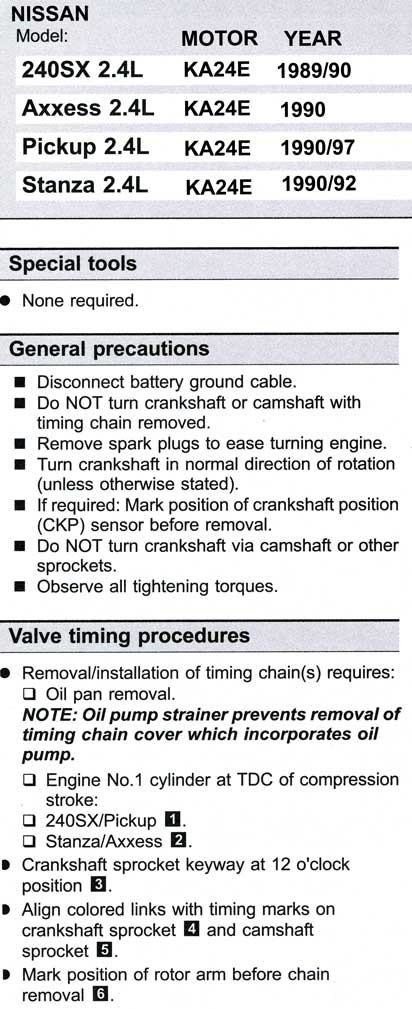

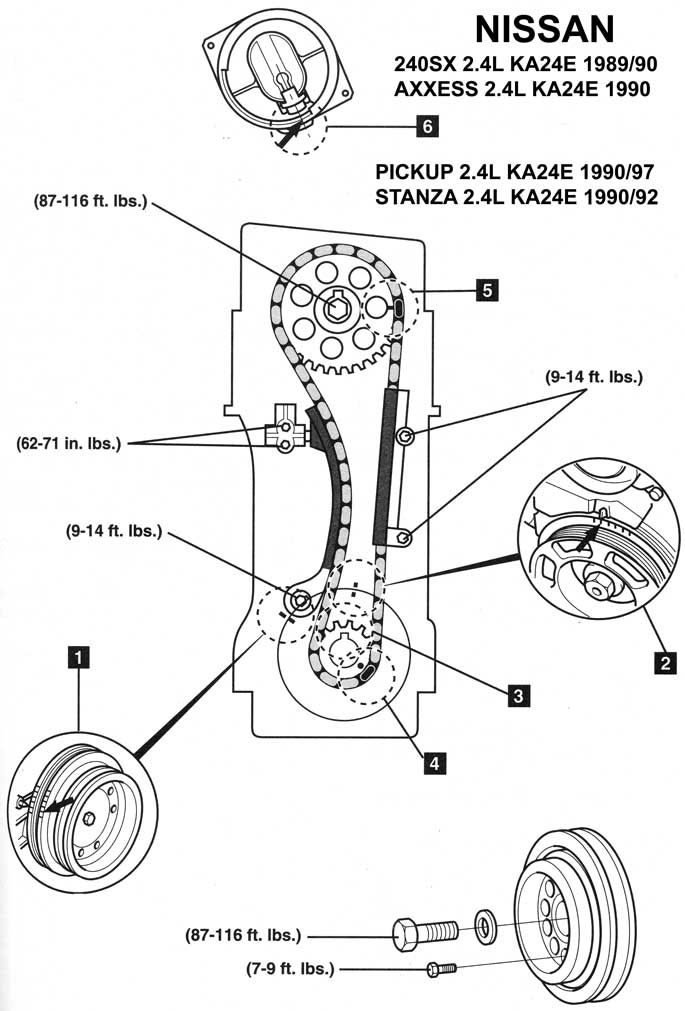

tengo una pickup nissan 96 2.4 4 cilindros pero necestito ponerla a tiempo me gustaria tener instrucciones de como aserlo o ver diagramas de como ponerlo ya que cuando prendo la troca tiembla mucho me podrian ayudar gracias..

Si lo que quieres son los diagramas. aqui los tienes.[adjuntos]

Gracias @Damian , esquemas para poner a tiempo Nissan 2.4l motor KA24E modelos:
nissan 240SX 1989/1990
nissan Axxess 1990
nissan Pisckup 1990/1997
nissan Stanza 1990/1992
