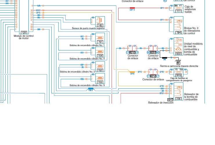

nissan platina sin pulso en los cilindros de enmedio
que onda??? a mi me pasalo mismo pero con los cilindros 1 y 4 si tienes alguna pista me puedes contactar porfavor??? hare lo mismo si tengo respuesta al problema ok??
Aqui Les Dejo El Diagrama De Bobinas.
