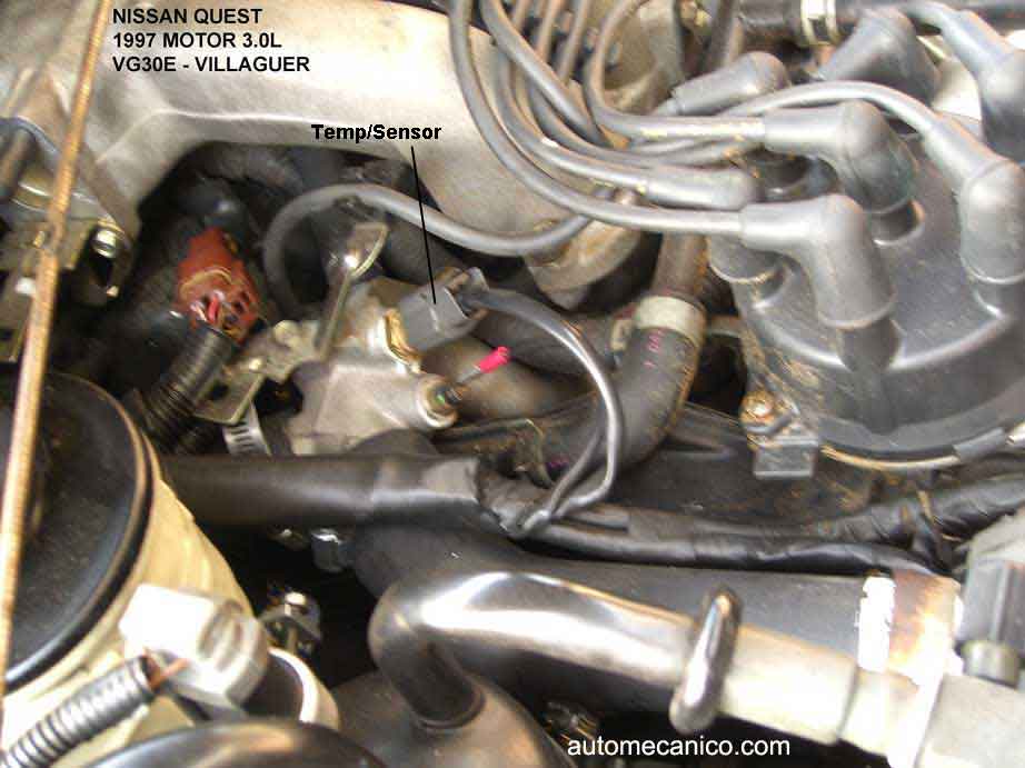

Te adjunto una foto, espero sea similar al de tu motor.
Al lado del sensor de temperatura, hay un conector [rojo] de un solo alambre; si lo desconectas y lo conectas directamente en parte metalica del motor [tierra]; te daras cuenta que el marcador del tablero sube.
Ok; antes de cambiar ese componente [temperature switch sender] asegurate que el alambre en su recorrido no se este mordiendo en partes metalicas o pegando en partes calientes del motor.
como dice el amigo damian seguramente tienes problemas con el indicador de temperatura mas no con el sensor de temperatura checa que no este haciendo contacto con con metal o algun falso, suerte
