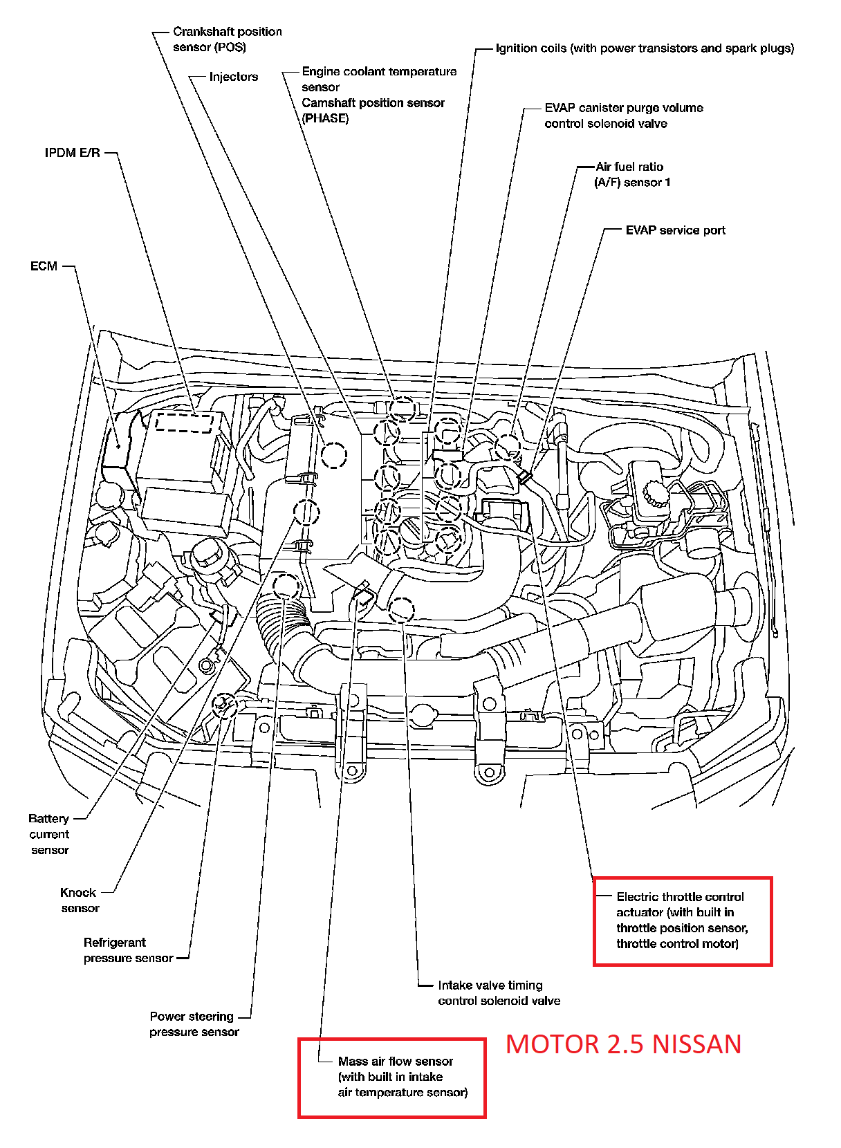

Descripción: La camioneta enciende únicamente si se está presionando el acelerador, al soltarlo, la camioneta vibra y se apaga. ¿Cuál podría ser el motivo?

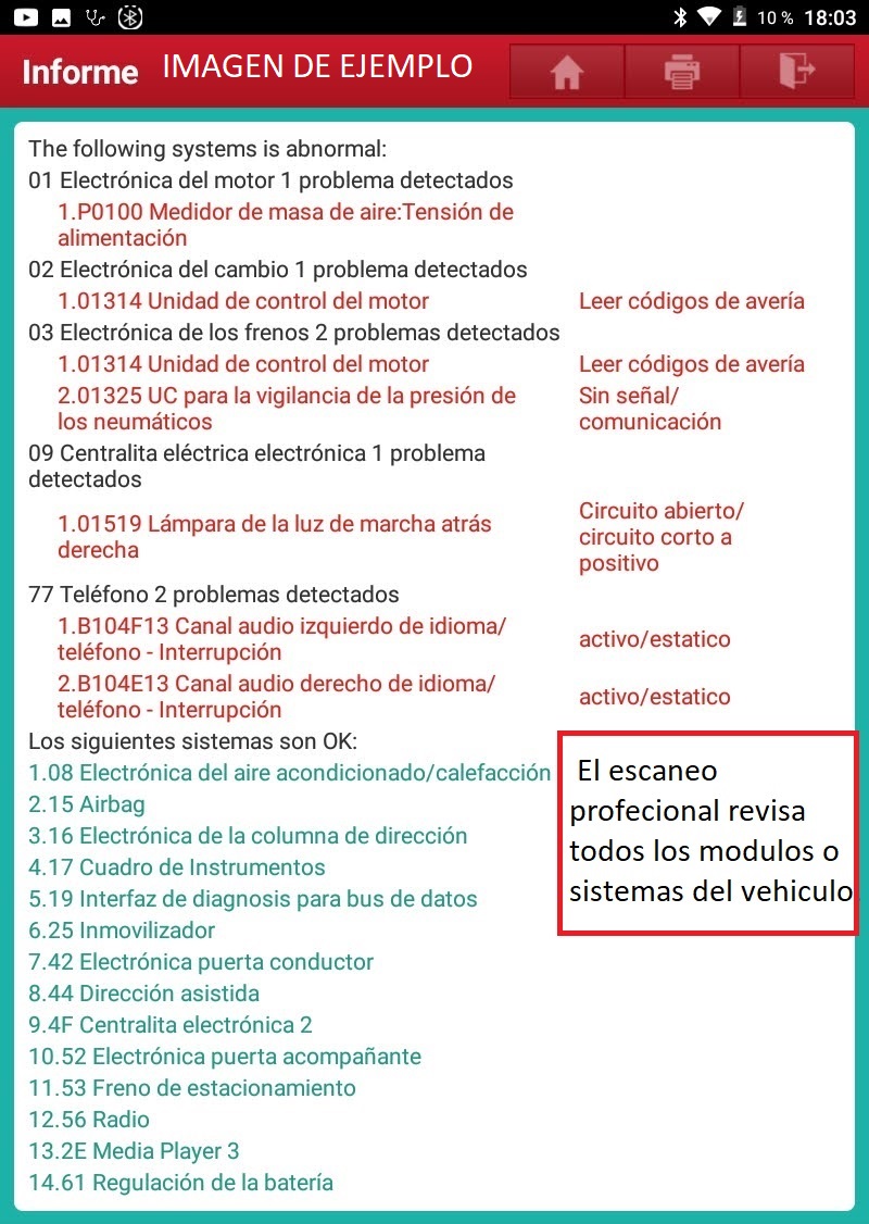

ese acelerador es electronico, podria deberse a suciedad del cuerpo de aceleracion, fugas de vacio o fallo del sensor MAF, escanealo para no adivinar.
