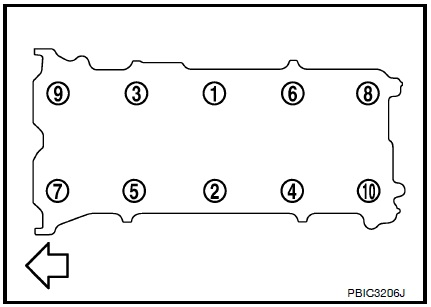

Culata, el torque es como sigue:
Paso 1 : 40 N·m (4.1 kg-m, 30 ft-lb)
Paso 2 : 100° en sentido horario
Paso 3 : aflojar a 0 N·m en sentido contrario al ajuste
Paso 4 : 40 N·m (4.1 kg-m, 30 ft-lb)
Paso 5 : 100° en sentido horario
Paso 6 : 100° en sentido horario
