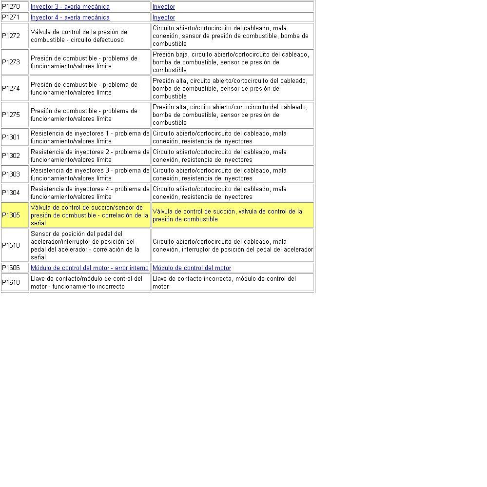

tengo problemas con una nissan xtrail diese de 4 cilindros, se apaga mucho pero enciende rapido la escanie y me da el codigo P1305. necesito ayuda para saber que es ese codigo y repararla

gracias hermano por la informacion pero la necesito mas especifica x ejemplo necesito el diagrama de la ubicacion de la valvula y si tenes diagramas electricos me ayudaria mucho pues con este vehiculo ya llevo tres meses y no he resuelto nada. imaginate como queda mi reputacion como mecanico. mira el codigo del motor es YD22, año 2003, 2.2diesel echame la mano
