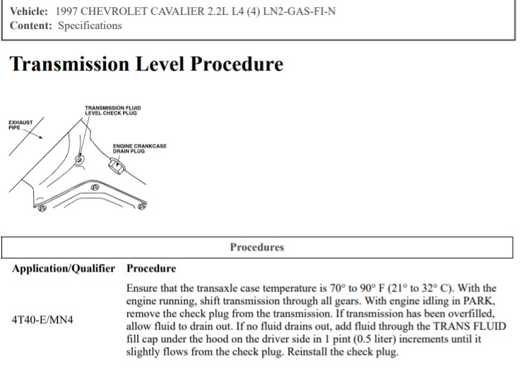

Aca tambien comparto lo que vi en el manual sobre Inspección del nivel de líquido de la transmisión automática CON / sin varilla medidora para cavalier 1997 2.2
    86,5 KB · Visitas: 681
