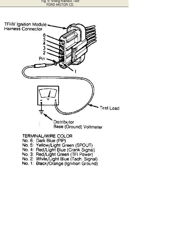

hola amigos aqui de nuevo pidiendo su ayuda
lo que pasa es que a una ben ford 88 motor 351 no tiene chispa
ya se le cambio pastilla, bobina y distribuidor si alguien pudiera ayudarme o darme algunas pistas sobre que mas poderle revisar se los agradeceria.
El ciruito basico de encendido; indica: que al activar la llave de encendido; debe llegar 12 voltios al terminal positivo de la bobina. Si no llega corriente a la bobina; puede tener un corto; en alambre , fusible y/o switch de encendido defectuoso. Checalo

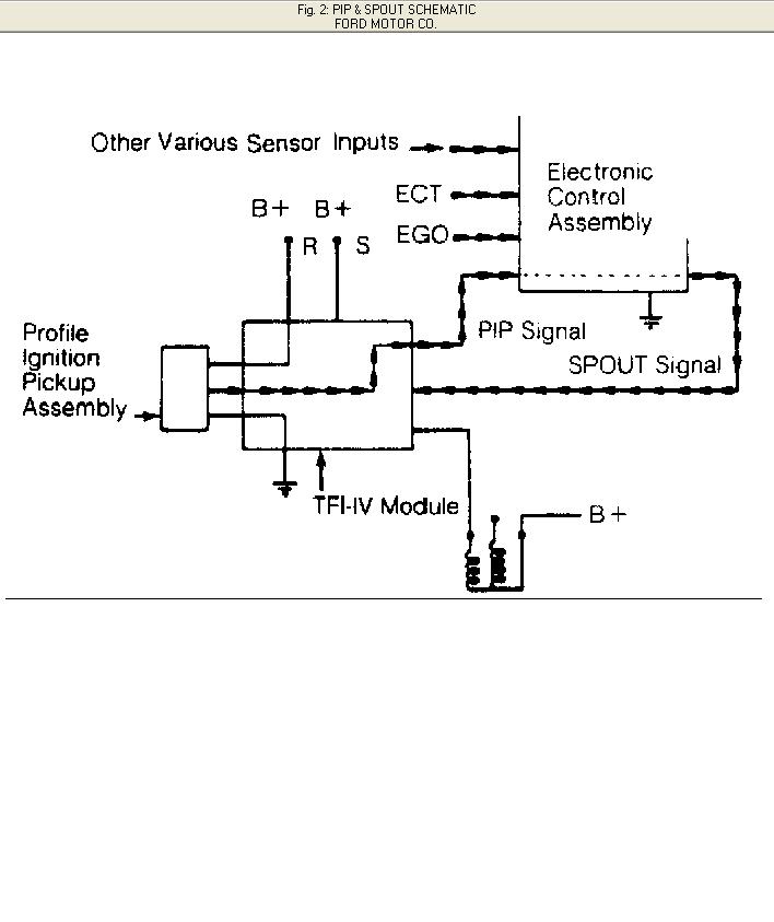

podria ser el modulo TFI que va en el distribuidor, bobina, sensor que va dentro del distribuidor.
prueba con otra bobina si no aranca, cambia el modulo TFI, de no arrancar es el sensor del distribuidor.

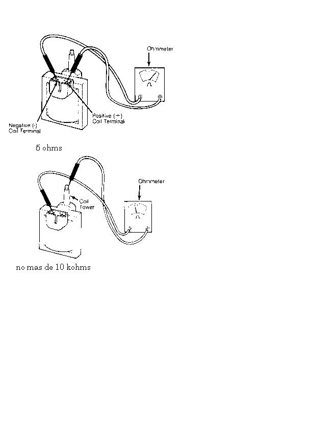

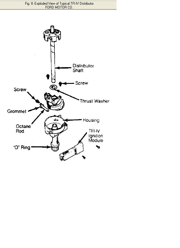

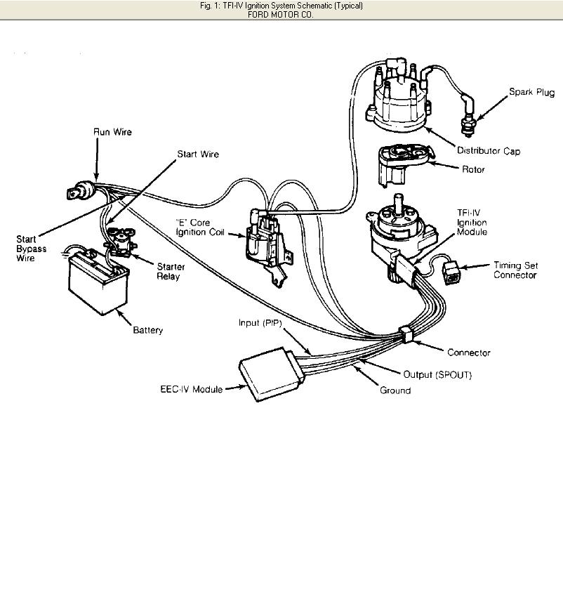

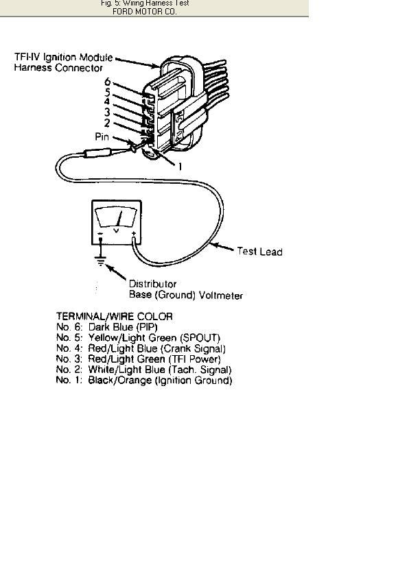

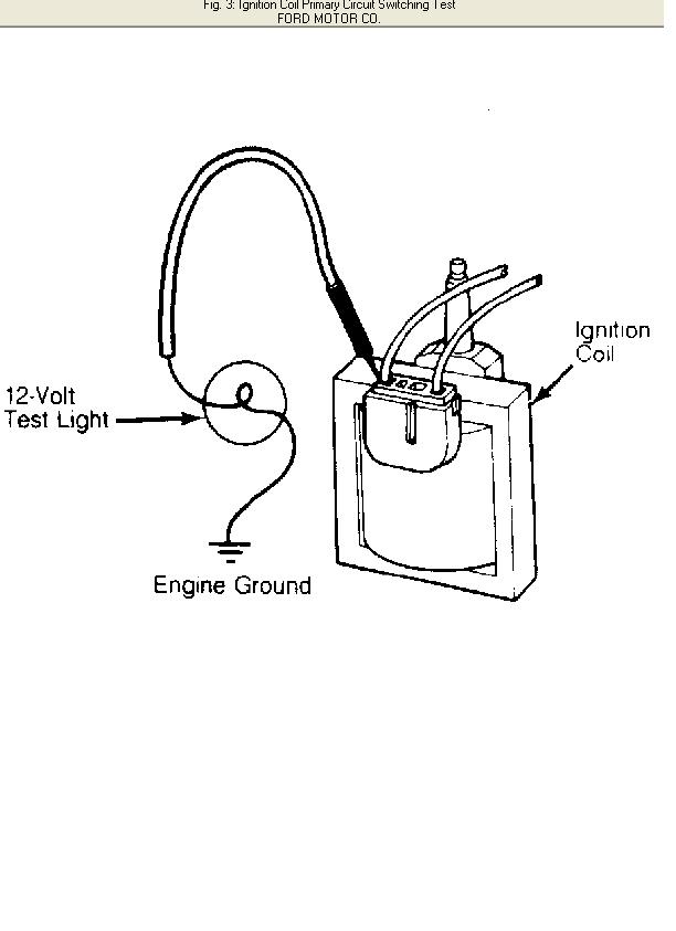

haber si esto te sirve.....................................
    70 KB · Visitas: 1.436
    48,9 KB · Visitas: 862
    40,1 KB · Visitas: 719
    32,2 KB · Visitas: 704
    47 KB · Visitas: 1.139

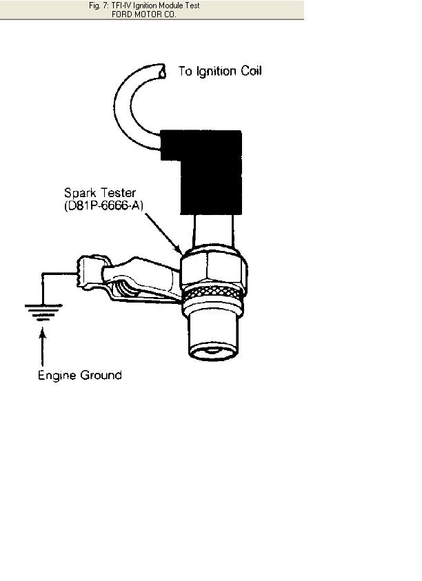

continua, ya seria mucho si con esto no la arrancas.
    47,5 KB · Visitas: 1.516
