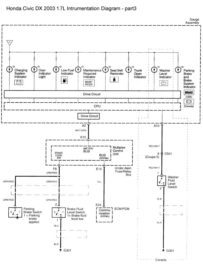

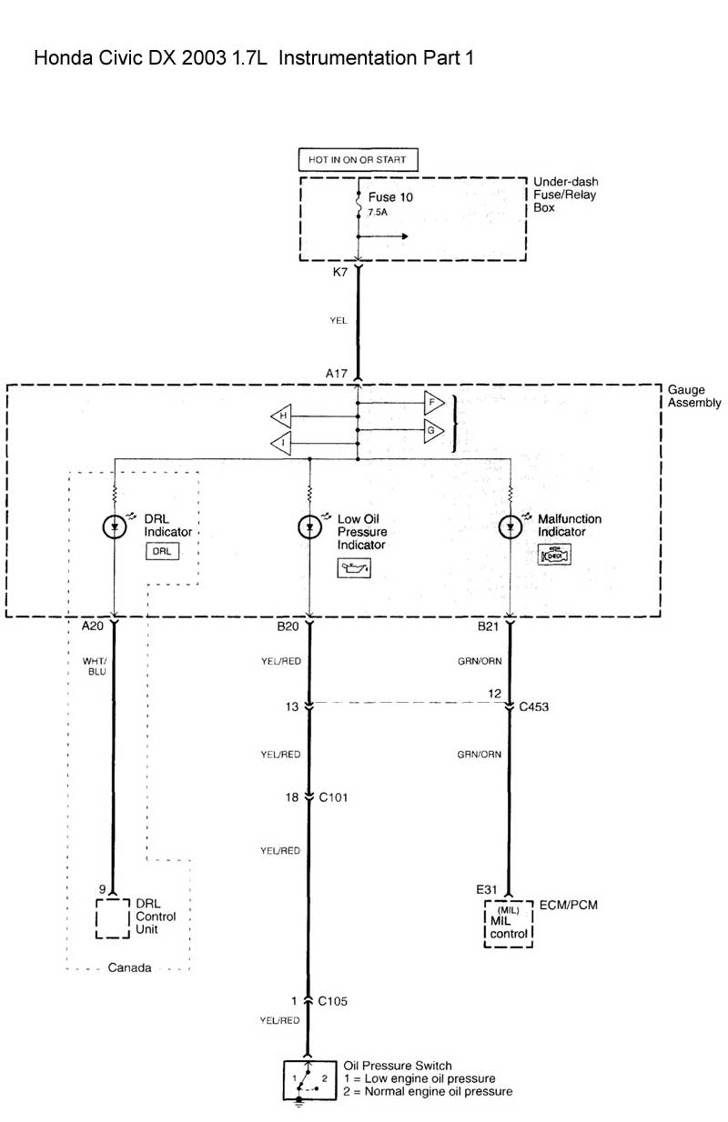

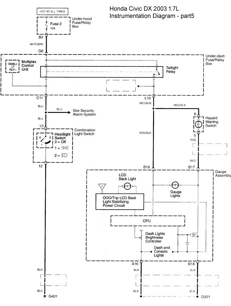

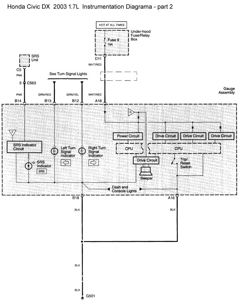

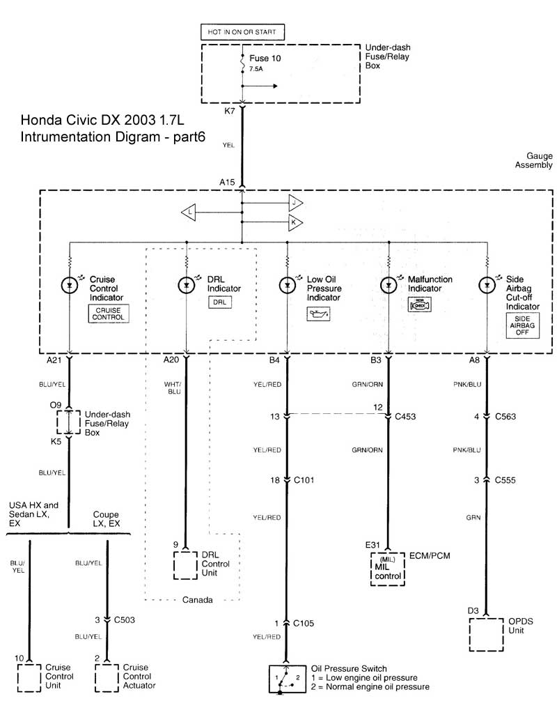

Hola, a ver si esto te ayuda, diagramas electricos instrumentos Honda civic Dx 2003 1.7L
    51,2 KB · Visitas: 908
    90 KB · Visitas: 831
    70,3 KB · Visitas: 916
    97,4 KB · Visitas: 637
    63,5 KB · Visitas: 665
    60,8 KB · Visitas: 578

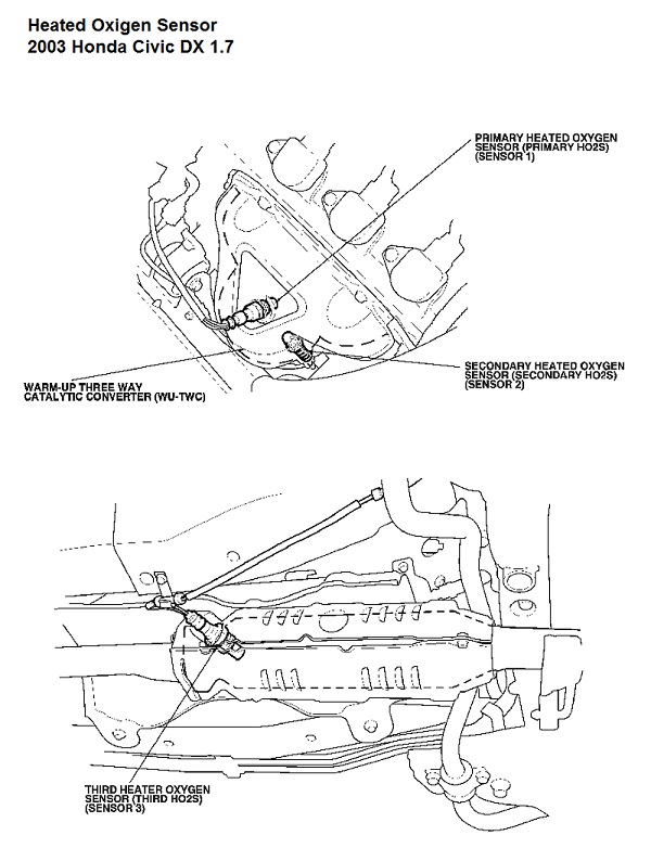

Cree ahora podrás ayudarme con El siguiente problema, quisiera saber si este auto tiene dos sensores de oxígeno, ya que solo encuentro uno, y me dicen que trae dos, ya que escanee el auto y me da un código el cual se refiere a que está dañado el sensor de oxigeno, pero ya lo cambie y me sigue sacando el mismo error, el mecánico me dice que me anularon un sensor, pero no encuentro la conexión de este, ya que va pasando el catalizador. De antemano gracias.
Tobe82
Experto
Hola amigo!, Si, veo que tiene mas de un sensor de oxigeno este modelo Honda Civic Dx 2003 1.7, te paso los diagramas que me bota, ojala te ayude
    119,5 KB · Visitas: 556
