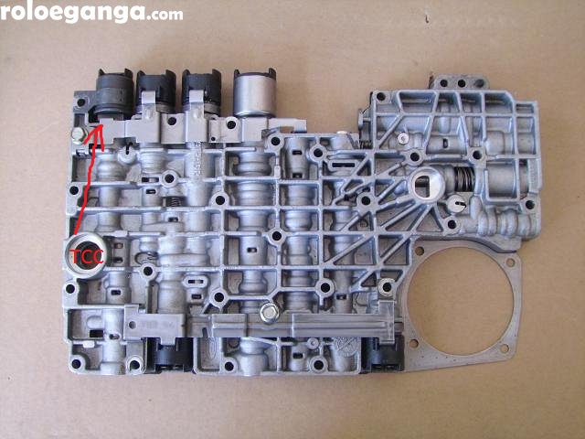

que tal broo... si te arroja falla del TCC en tu transmision.. al ponerla en directa se apaga la troka... me imaginooo. y por ende tienes k poner asta primera.... por lo regular esas trokas llevan 4R44 por su modelo..retira el cuerpo de valvulas 50187868682.jpg la imagen k te proporcione ese es el tcc... pruebalo directamente trabajan a 12 volts... si ves k no activan ahi sta el p2.... pero tambien checale la resistencia , site maneja arriba de 600 omhs sta bueno se esta bajo de 400 se bloqueara con el calentamientoo.... suerteee:mad:
