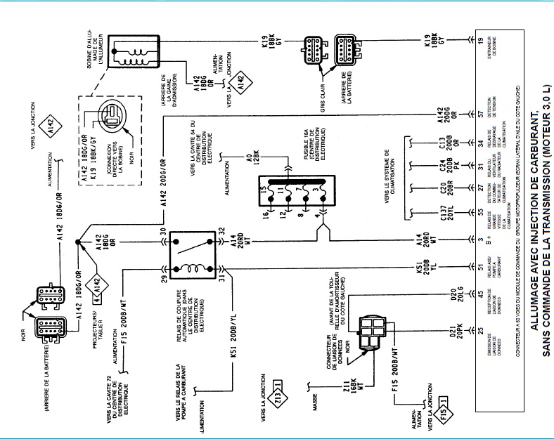

checa este diagrama de la alimentacion de la bobina esta en francers pero usa el traductor para que te ayudes
