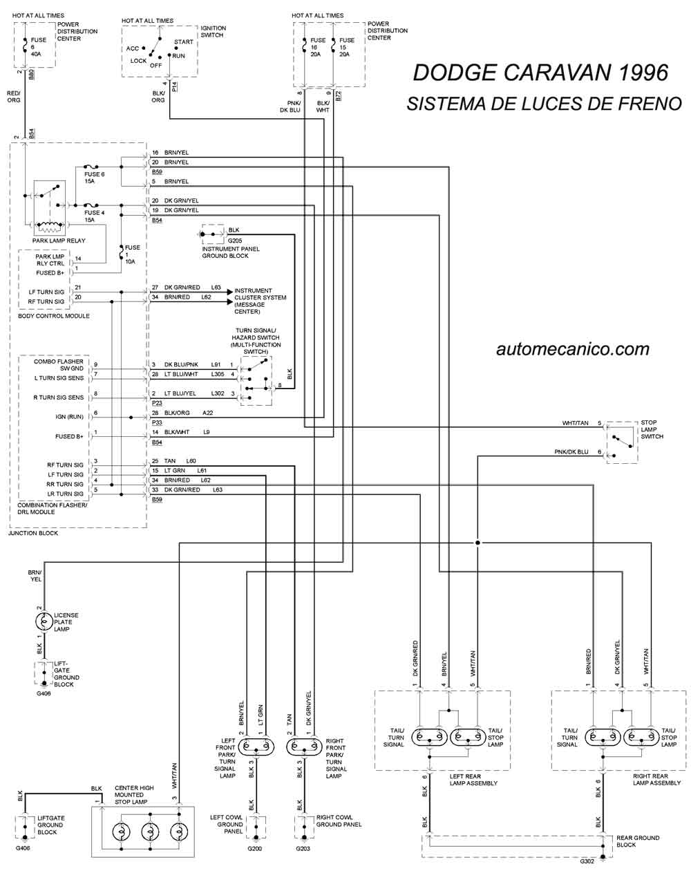

Checa en la parte superior del pedal de freno un interruptor o switch, puede estar defectuoso o pegado.
Lo normal es que ese switch, este presionado con el pedal arriba; y se libera al pisar el pedal, asi se activa la luz, siempre y cuando el resto del circuito este ok.
Te adjunto un diagrama.

ya cheque el suich que va en el pedal del freno le llega corriente, lo quite y lo presione varias veces y no prendieron las luces, no le entiendo al diagrama, el electrico dice que el roblema esta en el bolante, que lo tiene que desarmar, seguire checando y haber que sale, comento,gracias

Si al switch le llega corriente; solo se trata de checar que, sin presionar, la corriente continue por el otro alambre del switch.
Esa corriente es la que llega a los focos [bombillos] de freno.
La senial negativa la toman de la carroceria, en la parte de atras del vehiculo.
Cuando el switch esta instalado, el pedal de freno al estar suelto, lo mantiene presionado; asi funciona.
Saludos.
