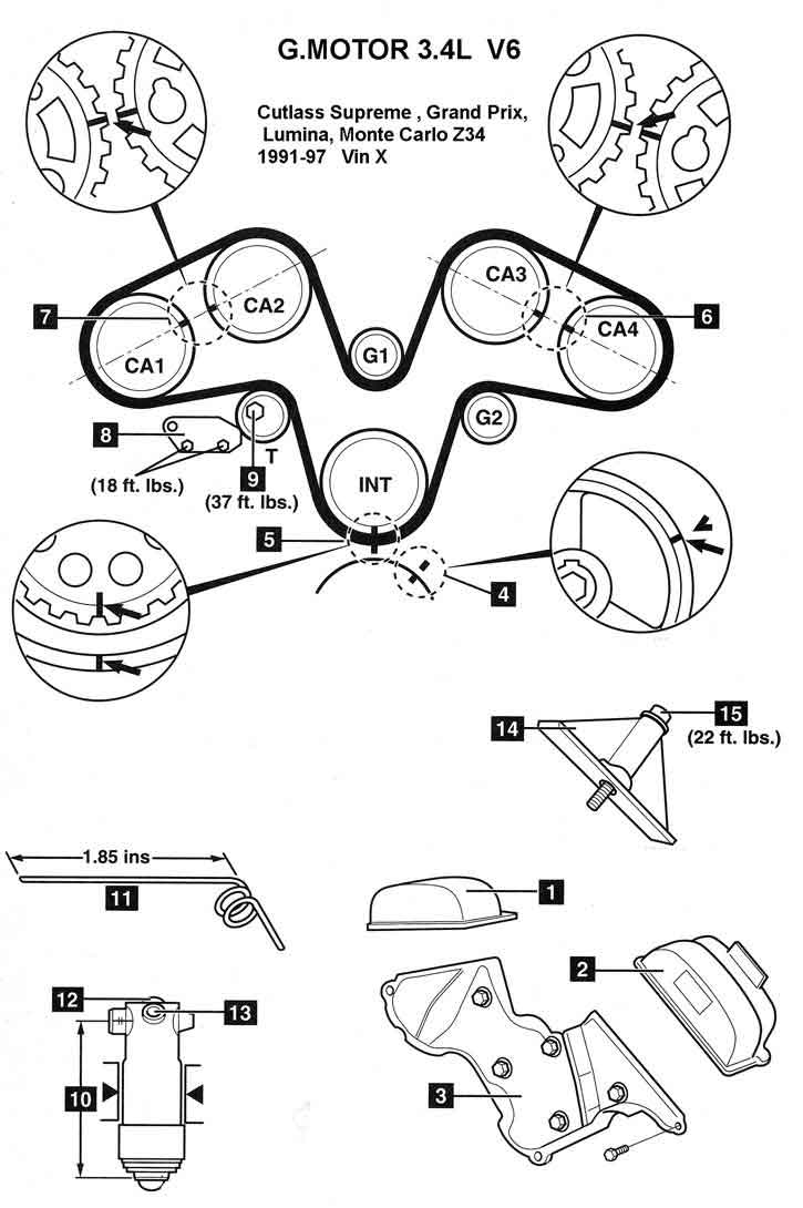

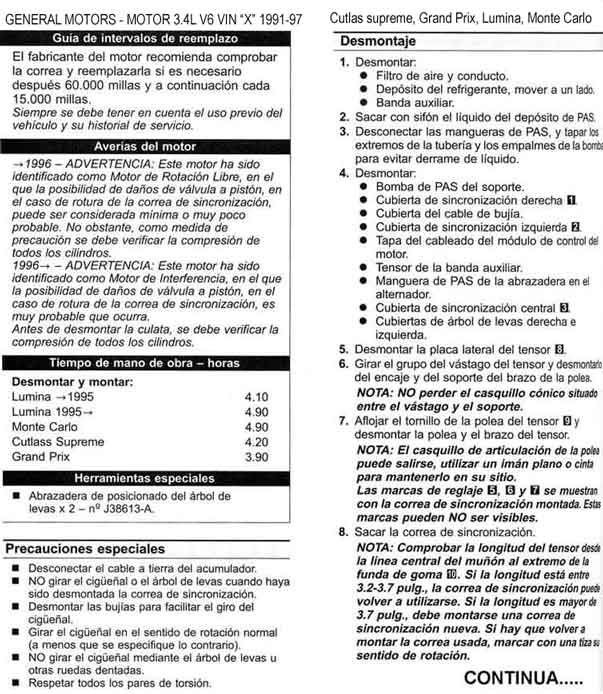

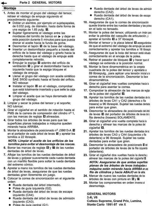

te agradesco tu informacion sobre el diagrama de motor 3.4 dohc de pontiac.
estoy necesitando el diagrama de la cadena tensores y arbol intermedio de este mismo motor 3.4, y como sincronizo el arbol intermedio con el cigueñal ,si el arbol intermedio se movio, tiene marcas, puntos o algo de referencia. Si tuvieras informacion sobre esto te lo agradeceria infinitamente.
TIMING BELT PONTIAC 3.4L DOHC
Esta parte corresponde a la parte superior,

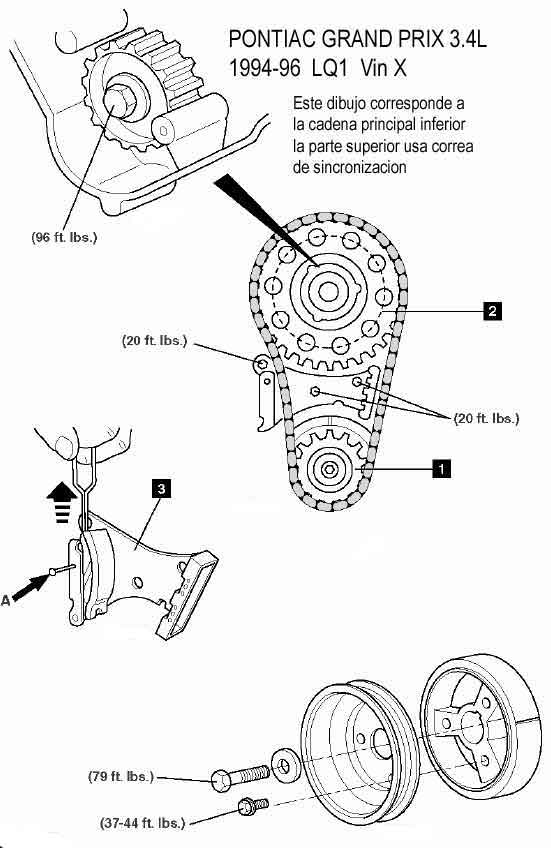

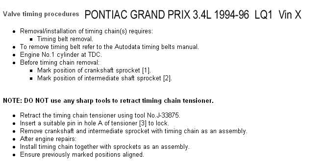

CADENA DE TIEMPO PONTIAC 3.4L.
Este dibujo corresponde a la parte inferior - cadena y engranes-

Re: gracias
ya esube mirando los diagramas, gracias.
una ultima pregunta el engrane intermedio se dio vuelta y no tiene cuña o con que ensamble fijo en la barra, que funcion tiene esta barra intermedia
