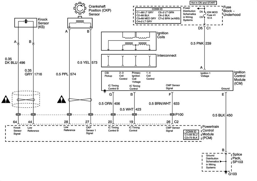

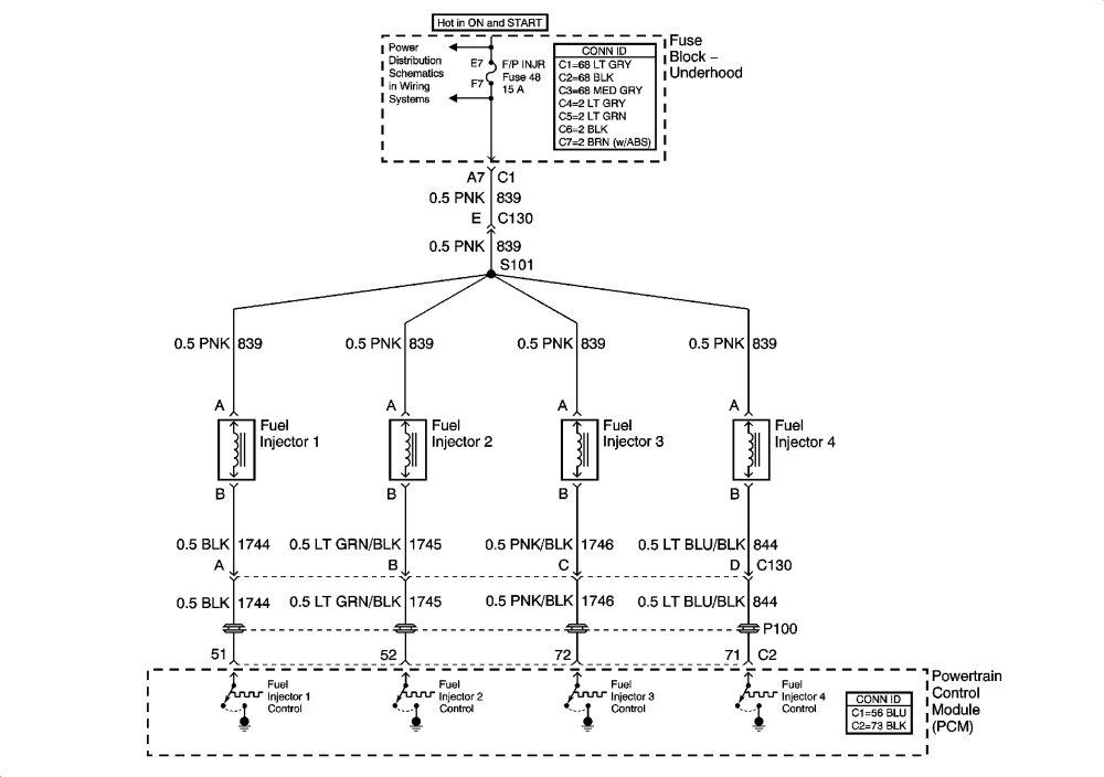

checa los fussibles y el relay de el fuel injection . te dejo estos diagramas tal vez y te ayuden checa bien por tierras que esten bien conectadas y alimentacion al pcm . si necesitas otro diagrama aslo saber !!!saludos!!!
les agradesco todas sus respuestas y comentarios.Ya rebise las tierras al pareser estan bien quite las bobinas de encendido y tienen chispa cuando abro la llave de encendido si se olle trabajar la bomba de gasolina los fusibles estan todos bien la falla ya le abia pasado anteriormente pero lo rebisaba y sin mas encendia sin cambiar nada quite la conputadora para rebisar que notubiera algun cable roto y estan bien los rebise con voltimetro.Grasias por los digramas mefueron de mucha ayuda y espero mas comentarios.otra obserbacion: el modulo de encendido puede fallar mandando señal solo alas bujias y a los injectores no
