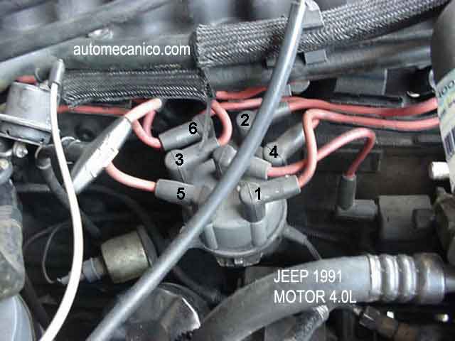

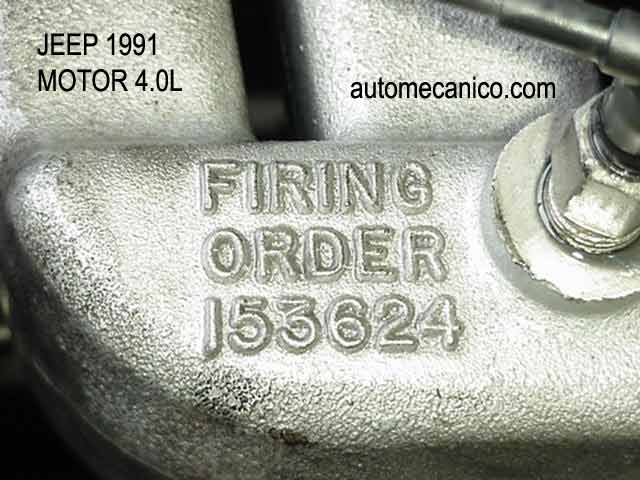

orden de encendido jeep cherokee 90
Si; el motor es 4.0L. aqui lo tienes.
rotacion - sentido horario
    35,3 KB · Visitas: 1.542
