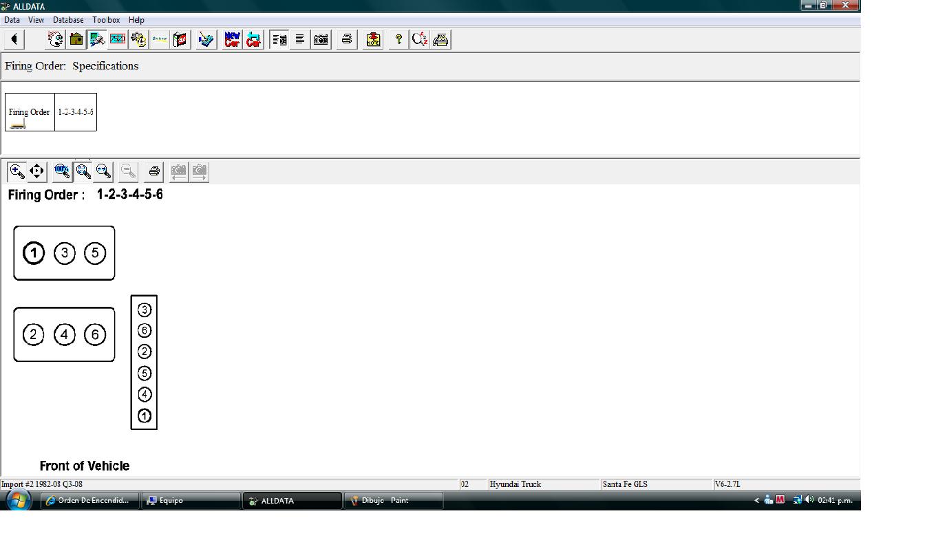

Tengan un buen dia todos, talvez alguno del foro tendra la informacion del orden de encendido de una camioneta hyunday Santa Fe modelo 2002 motor 2.7 v6 por error se perdio .

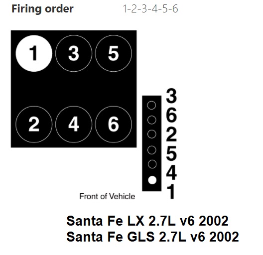

Hola, dejo otro dibujo tambien del orden de encendido
Santa FE LX 2.7L v6 2002
Santa Fe GLS 2.7L v6 2002
