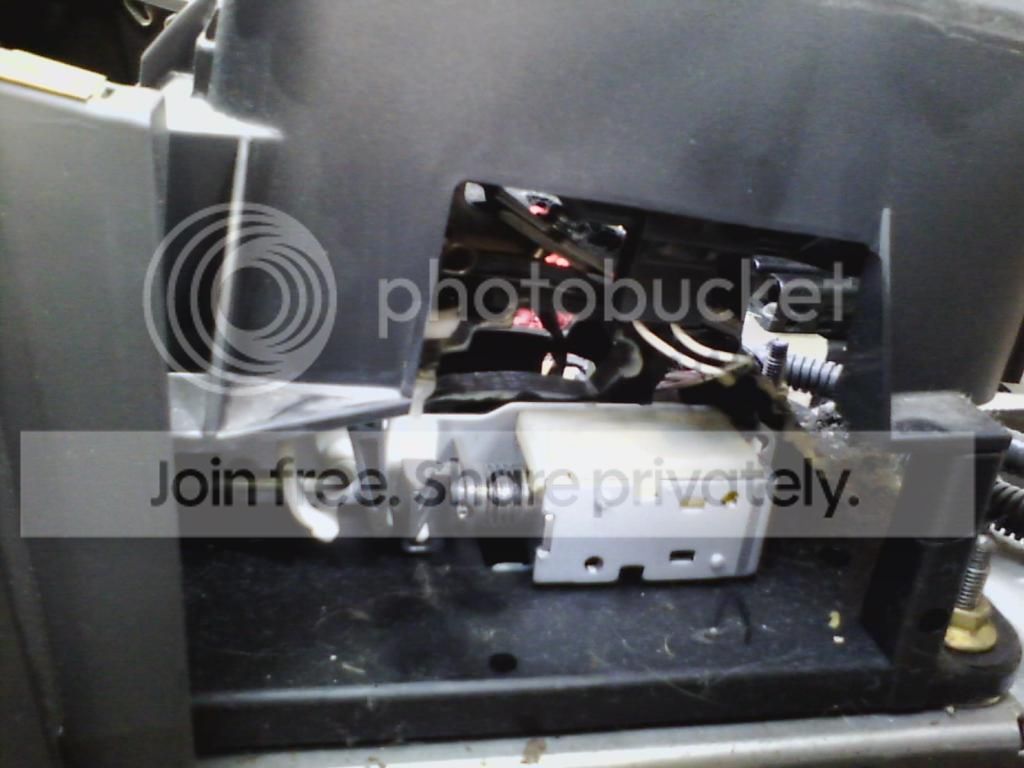

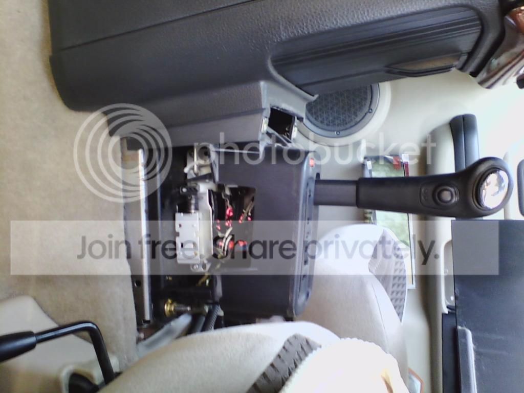

adjunto unas fotos de la pieza:

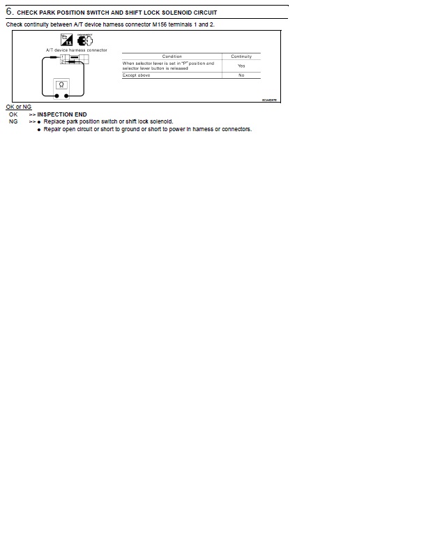

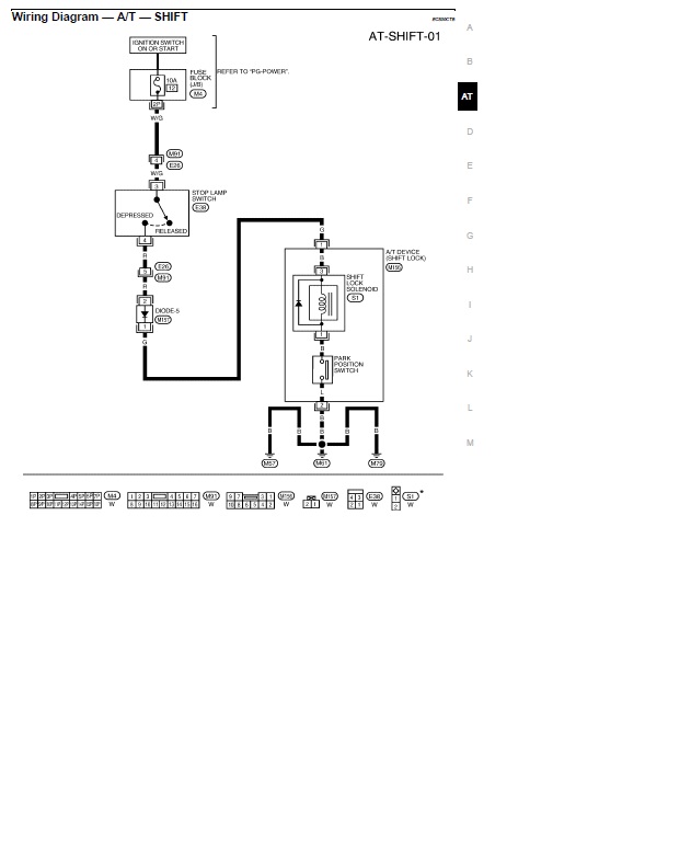

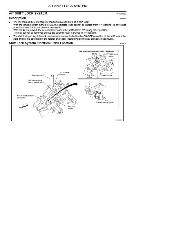

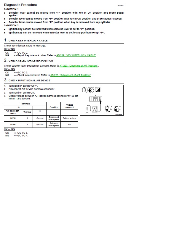

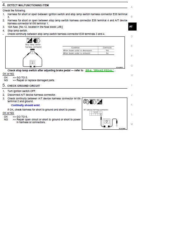

esta informacion es de una xterra 2005 es muy parecida, haber si te sirve.
el solenoide es activado en la terminal 5 ojo.
