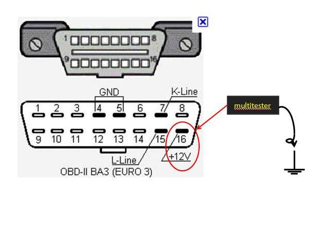

hola lo que queria saber es si a alguien lo paso o encontro desordenado los cables del conector obd 2 y fue causa que malogro su scaner. Entonces lo que se me ocurre es medir la tencion y masa en el orden de pines que tenemos antes de enchufar el scaner . Debemos asegurarnos que coincidan con los del fabricante . uno nunca sabe..... . Pongo un ejemplo de lo q se puede medir . es una imagen cuaquiera que encontre en internet.
Por favor escriban los técnicos mas experimentados y comenten sus experiencias.
