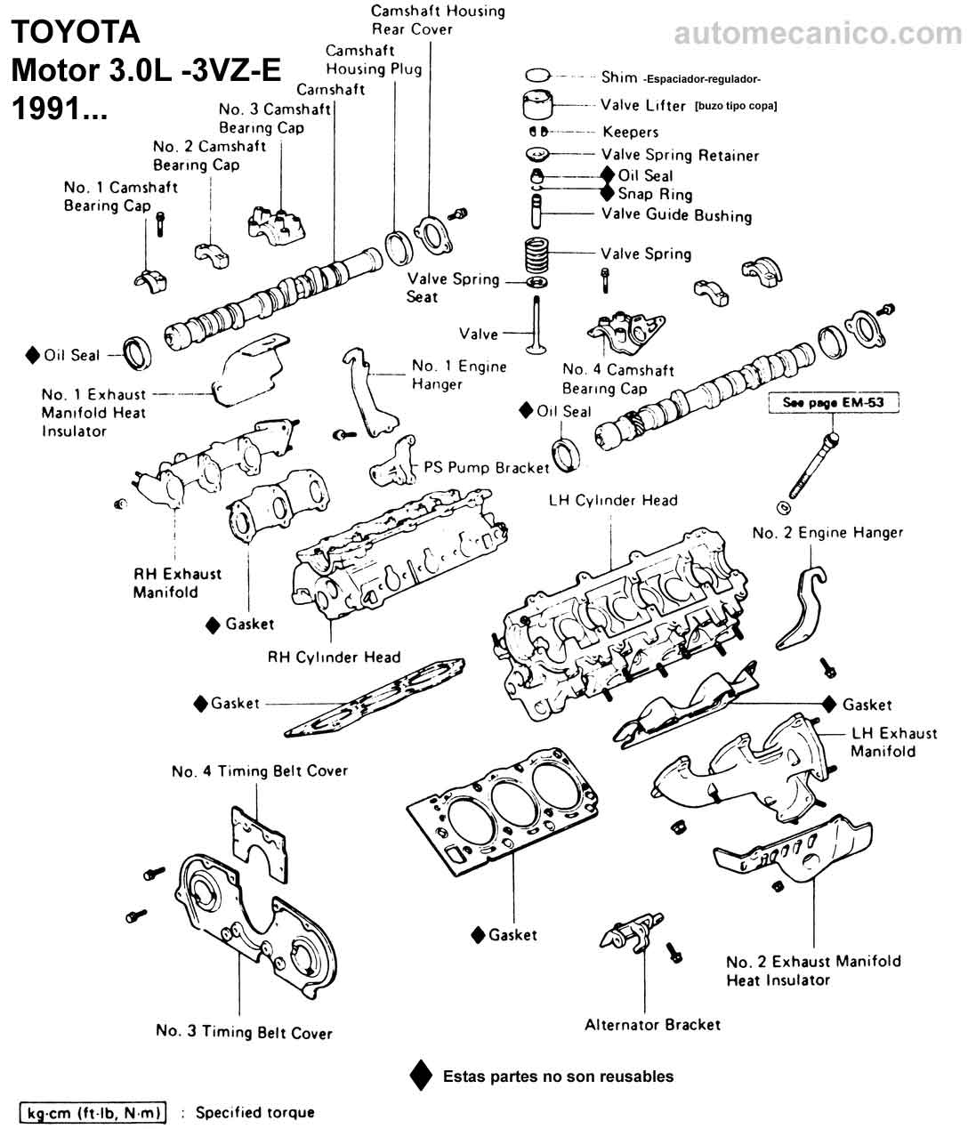

Las especificaciones indican calibracion; pero eso es despues de rectificar asientos de valvulas [llevan valvlifter-shins, o alzadores hidraulicos con discos de regulacion.
En algunos casos, es tanto el desgaste del asiento, que las valvulas se incrustan en el; y hacen que los botadores se salgan de tolerancia.
Puedes ver paginas relacionadas al tema en "automecanico .com"; sigue el link de cabezas.
Aqui te adjunto un diagrama; para una apreciacion panoramica.

Muchas gracias por su tiempo,para responder a mi pregunta sobre compresion,usted cree que si le hago las cabezas (valvulas) a este motor tendria que anillarlo tambien?
