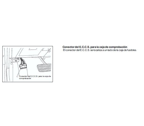

Resulta que esta camioneta al ser mexicana "olvidaron" ponerle el conector para escanner y el foco check engine asi que para obtener los codigos hay que accesar directamente a la computadora que tiene un par de leds...
Entonces al pedirle codigos la computadora solo me da el 55 que es "fin de codigos" por lo que en teoria no hay problemas con la electronica.

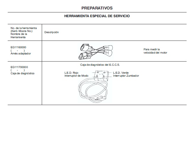

si trae conector de diagnostico es uno largo, pero solo da codigos no suelta datos.
    118,2 KB · Visitas: 22.737

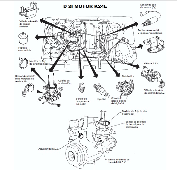

    43,9 KB · Visitas: 4.029
    27,1 KB · Visitas: 5.336
