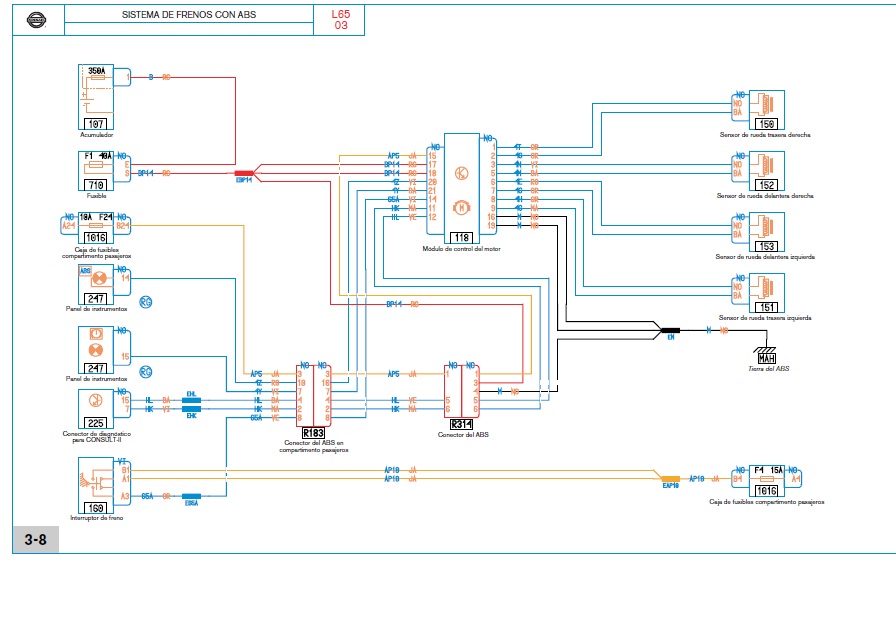

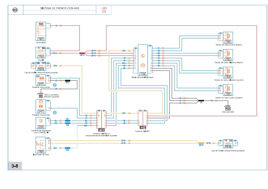

buenas noches tengo problemas con unplatina prende el foco de abs el de freno de mano y el de service ya se escaneo el sistema de abs y no arroja ningun codigo alguien q me apoye con el diagrama del abs gracias
No tengo ese diagrama; espero alguien lo proporcione. Mientras tanto, te sugiero cheques el sistema de carga [alternador] una falla en el regulador de voltaje puede dar esos sintomas.
    113 KB · Visitas: 358
