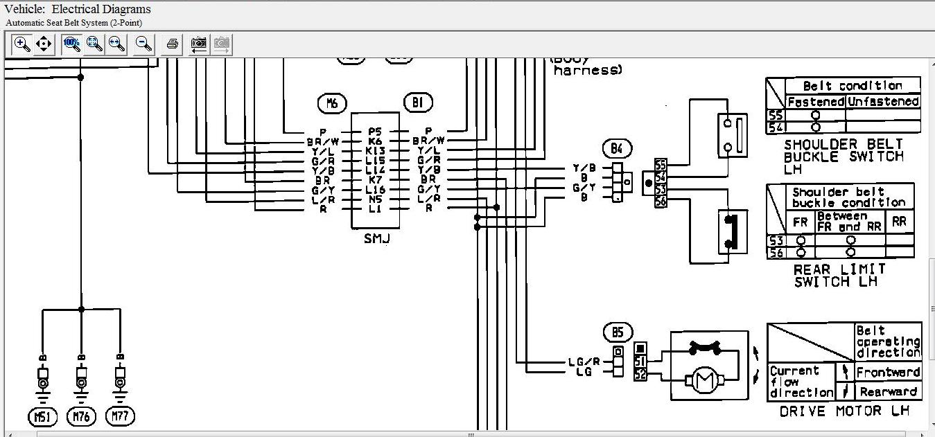

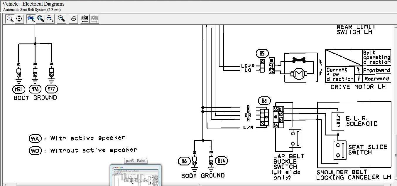

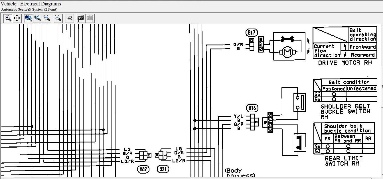

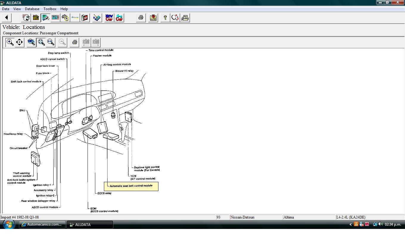

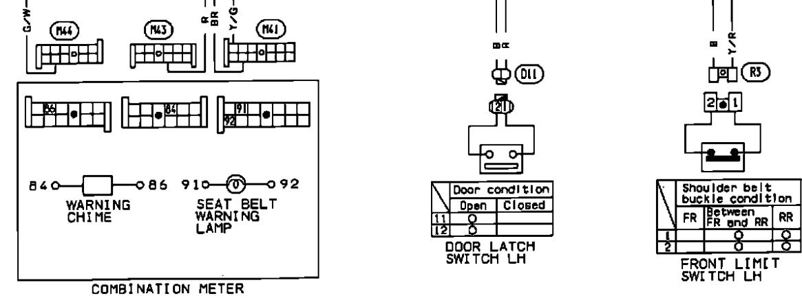

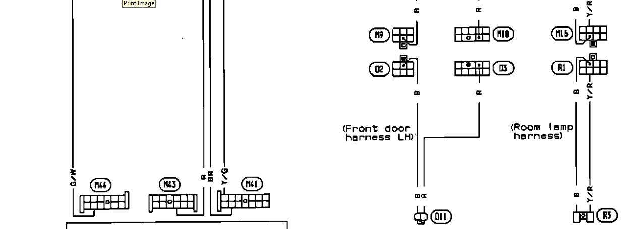

Aver asi, lo parti en 4 partes ahi se ilustran los dos cinturones delanteros que van conectados al modulo de control, ambos motores llegan al conector de 10 terminales, el motor del cinturon derecho temminales 45 y 41 respectivamente, el motor del cinturon izq. terminales 38 y 40, como puedes darte cuenta son controlados totalmente por el modulo te adjunto la ubicacion del modulo y la parte del diagrama donde se muestran los cinturones son 4 partes la 1 es la de hasta arriba y la 4 es la de hasta abajo imprimelas y unelas y aver si se ve bien. suerte y avisa como va el diagnostico.
    132,2 KB · Visitas: 1.311
    141,8 KB · Visitas: 611
    127,3 KB · Visitas: 618

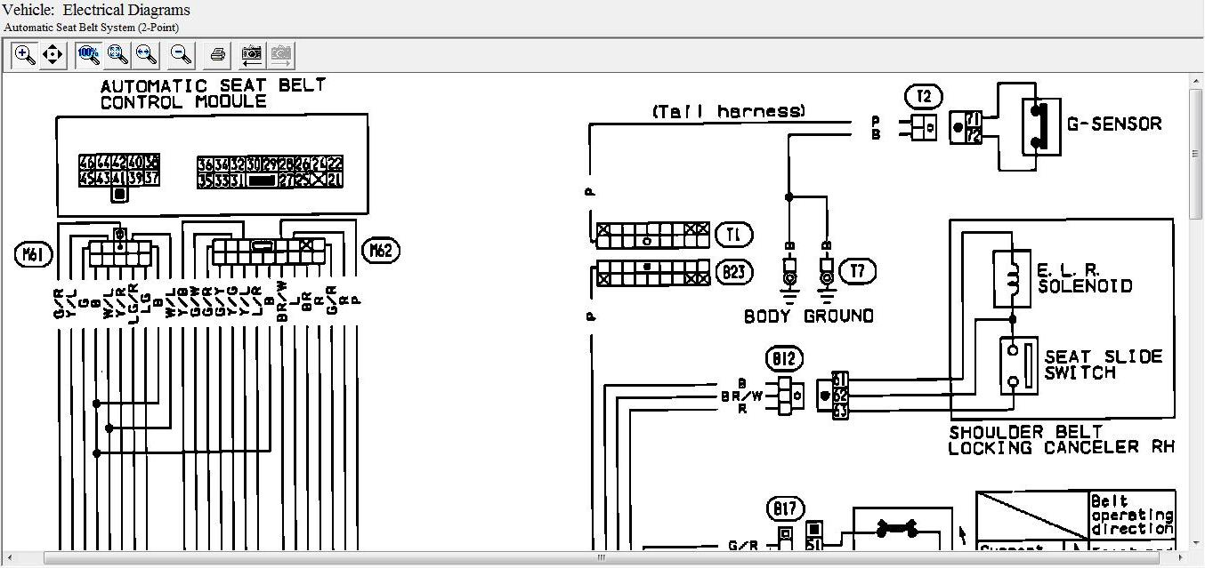

hola perdon por la demora jejeje. pues ya le hice la afinacion gracias! alguien me dijo que limpiara el sensor map, jejeje y ya con eso quedo, respecto a los cinturones, multiservjonas me sirvio mucho tus diagramas, encontre el modulo que los controla y alpareser esta dañado, lo que queria saver es si no tienes un diagrama electronico del modulo para checarlo y checar que es lo que falla, y en dado caso que no lo tubiera si puedes proporcionarme la parte de donde bienen los cables del otro conector grande la que se pierde en el diagrama que me proporcionaste como quien dice las entradas del modulo de control por que revise la salidas del modulo de control hacia los motores y no tienen voltaje, o si puedes proporcionarme ese manual te lo agradeceria mucho! o ya en dado caso donde puedo consegir el modulo y como cuanto cuesta? gracias por sus respuestas fueron de mucha ayuda.

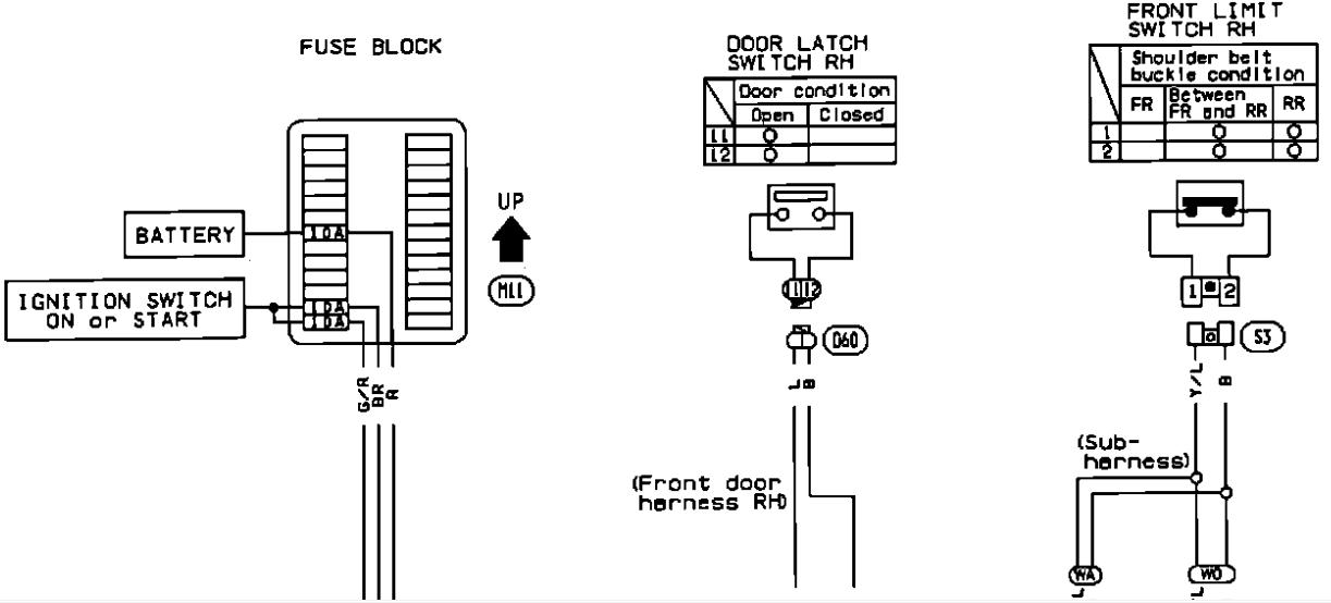

No tengo diagrama de la electronica del modulo, pero aqui esta la otra parte del diagrama, yo pienzo que el modulo nuevo solo en agencia o usado en deshuesadero te voy a pasar un telefono aver si con el numero de parte lo pudieran conseguir es de una refa por el sur: 55391747 55391364 55391253 aver intentale ahi alomejor y te consiguen algo, igual publicael numero departe del modulo y el vin del auto y te echamos la mano para conseguirlo.
    65,7 KB · Visitas: 493
    67,2 KB · Visitas: 491
