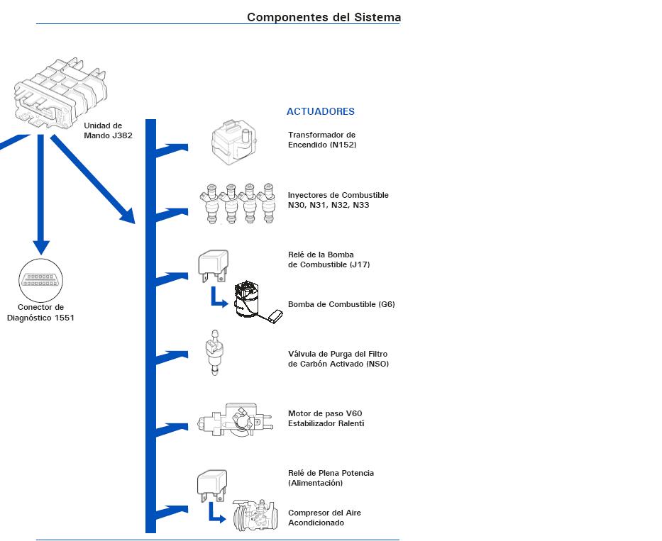

solicito ayuda, tengo un pointer 2002 motor 1.8 de un dia para otro comenzo con una falla en el que al dar marcha arranca y despues de un segundo, se apaga, al parecer si hay inyeccion de combustible pues desconecte la manguera que alimenta el riel de inyectores y si avienta gasolina. yo me inclino mas por una falla de falta de chispa, quiza bobina pero acaso ¿este auto tiene modulo de encendido?
Se Supone Que En La Misma Bobina Trae El Modulo De Encendido.
Podria Ser El Inmovilizador.
    53,3 KB · Visitas: 529
te agradezco tu valiosa respuesta, y abusando de tu amabilidad, como podria verificar el estado de dicho modulo o como me aseguro de que esa es la falla. de antemano muchisimas gracias por tu respuesta
el pointer no tiene el modulo de encendido en la bobina, lo trae dentro de la computadora, lo más seguro es que se haya disparado el inmobilizador, suerte y comenta.
