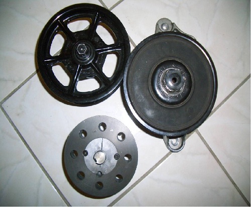

Buen dia antes que nada:
Alguien sabe donde puedo localizar la polea del cigueñal para un Sable 1996 Motor 3.0 V24, en autozone no la tienen y he preguntado en la mayoria de los yonkes de aqui, soy de Fresnillo, Zacatecas y tampoco. Aqui les dejo la imagen.
De antemano muchas gracias.
Es la del soporte con 3 tornillos, tiene goma o hule en el frente
    70,3 KB · Visitas: 379
Hola en la foto la polea que aparece esta rota??
Este modelo de vehiculo tiene ese "defecto" al tener el tornillo de sujeccion demasiado largo la vibracion termina por fractura la polea. En la agencia ford la puedes solicitar, la nueva que te venden ya no tiene la misma forma ha sido modificada para corregir este problema.
