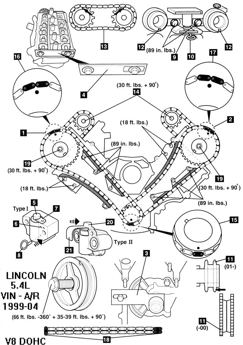

M motor3d6 0 22 May 2009 #1 hola alguien podria ayudarme a poner atiempo los arboles de levas de un motor 5.4 32 valvulas de una camioneta lincon blakwood modelo 2003

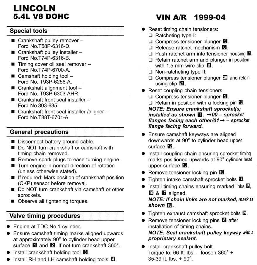

A Alex Equipo Automecanico.com 22 May 2009 #2 motor3d6 dijo: hola alguien podria ayudarme a poner atiempo los arboles de levas de un motor 5.4 32 valvulas de una camioneta lincon blakwood modelo 2003 Haz clic para expandir... Diagrama esta adjunto, Lincoln 5.4L v8 DOHC vin A/R 1999/2004 Saludos Adjuntos calld607.jpg 136,9 KB · Visitas: 2.564 calld607A.jpg 144,1 KB · Visitas: 656 Última edición por un moderador: 14 Mar 2019
