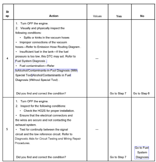

Reparando falla p0171 en un pontiac grand am 2003 v6- 3.4L vin E

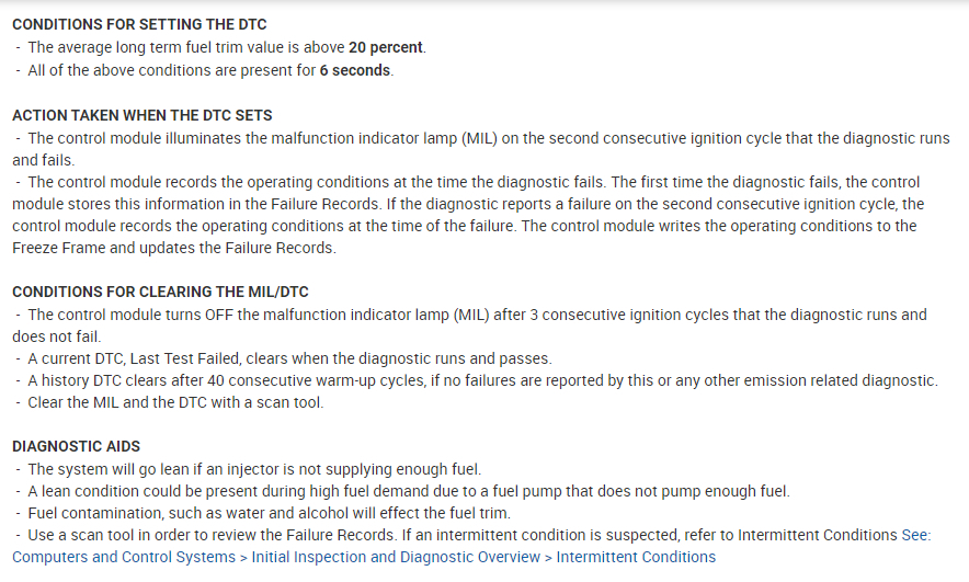

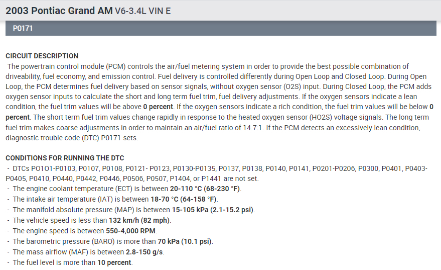

El DTC P0171 es genérico y básicamente nos da a entender que se ha detectado una condición muy baja en el sensor de oxígeno en el banco 1, es decir, hay un exceso de oxígeno en los gases de escape.

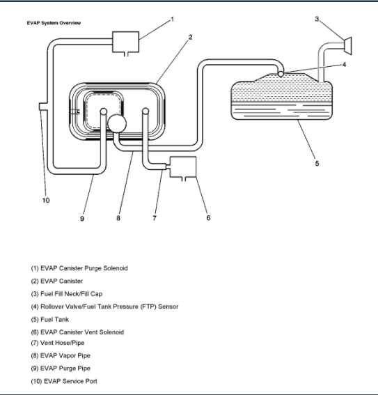

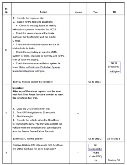

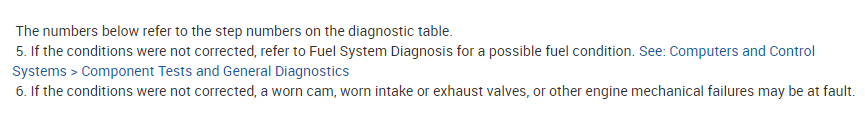

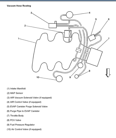

Diagrama y pasos a seguir en fotos
