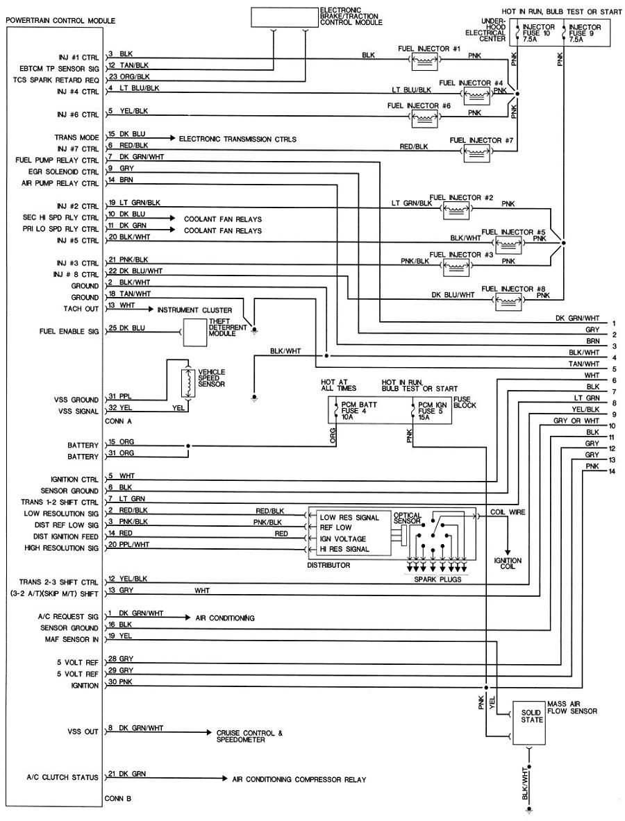

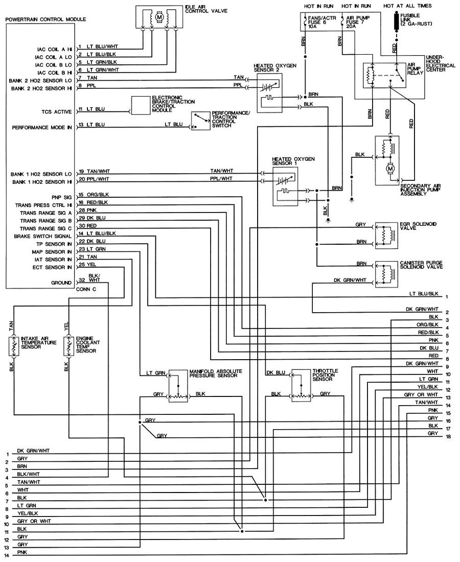

Buenas Noches A Todos Los Colegas, Les Pido Si Alguien De Ustedes Me Pueda Facilitar El Diagrama Electrico Del Trans Am 94 Motor 5.7 L Por Que Tengo Dudas En Las Conecciones A Tierra Ya Que Enciende Bien Y Si Lo Acelero Falla Y El Indicador De Falla Del Motor Prende Y Se Apaga Como Si Algo Se Desconectara Y Echa Humo Negro Y Se Para El Motor Se Los Agradesco De Antemano. Atte. Armando
hola por si aun necesitas los diagramas de cableado electrico. aqui los posteo !!!saludos!!!
