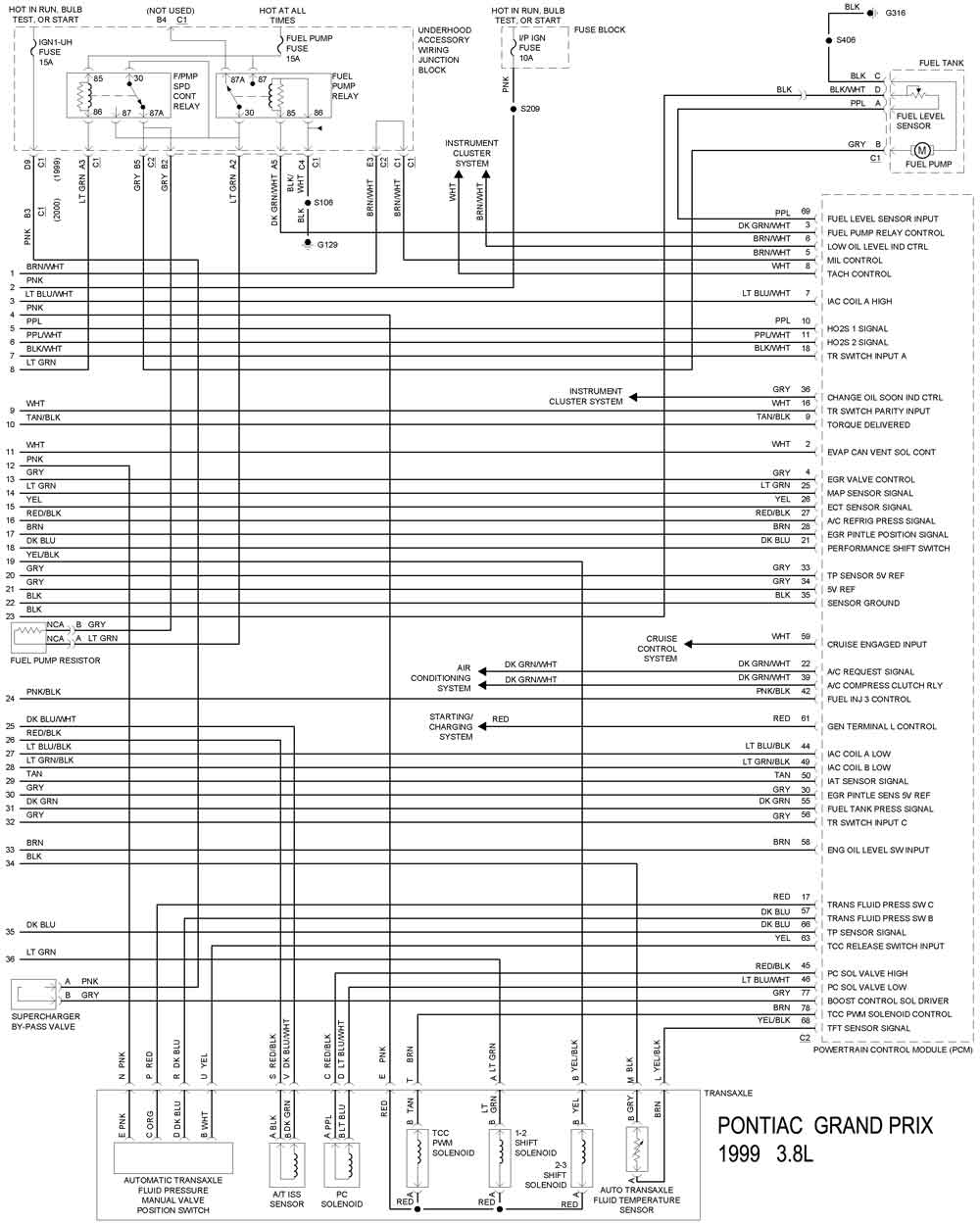

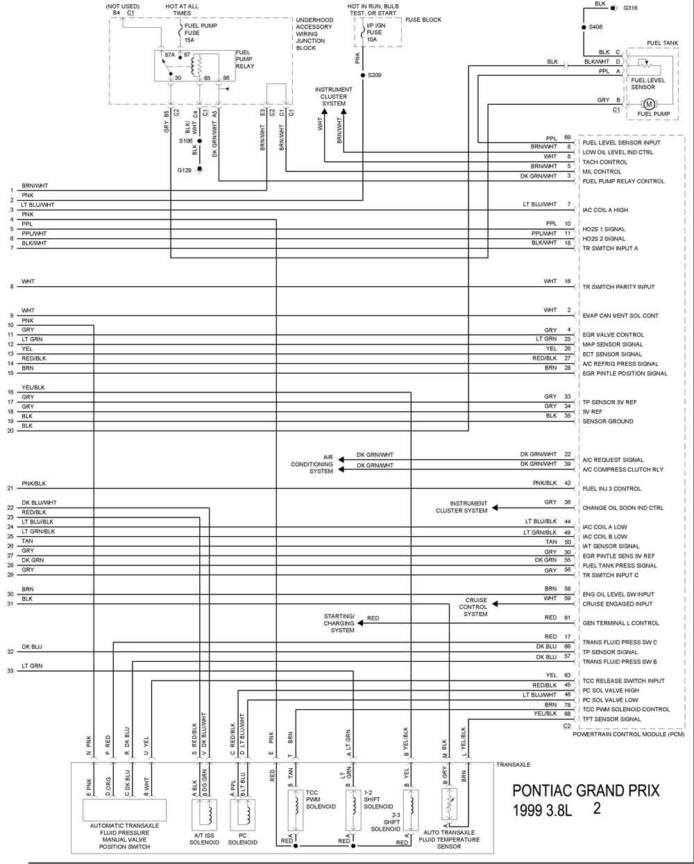

Checa estos diagramas; pueden ser utiles:
    113,4 KB · Visitas: 1.168
    103,6 KB · Visitas: 964
Verifica si hay chispa en las bujías. Si no tienes chispa, cambia tu sensor de posición de cigüeñal. Este, controla y activa la bomba y las bobinas. Suerte.
si todo el sistema abre al activar el switch de ignition puede ser que este no este abriendo la bomba de gasolina,injectores,o demas componentes para la ignition. puede el problema radicar en el switch de encendido "no lo descartes".. !!!SALUDOS!!!
