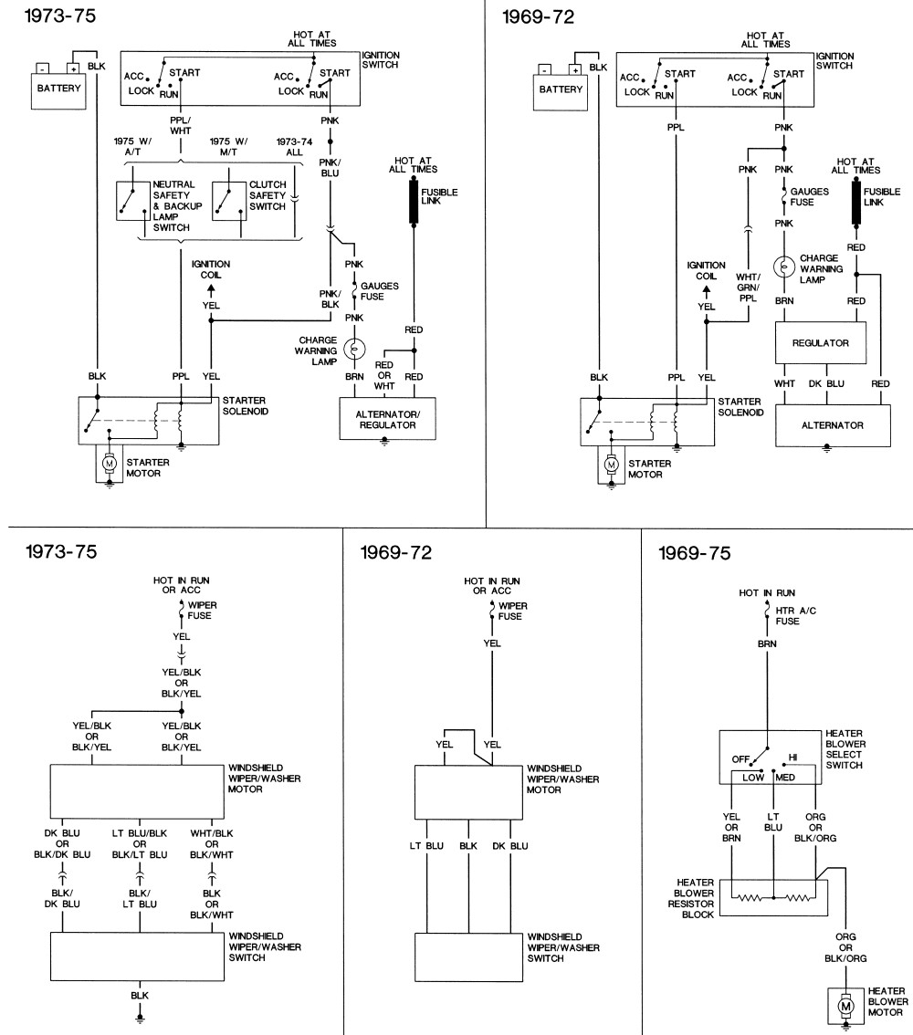

una jimmy motor 4.3 año 1974 cuando desactivo la llabe me marca tierra cuando activo la llave me marca corriente y se desactiva latierra pero el cable es de corriente nese sito alluda y munchas grasias por dejarme entrar en automecanica grasias algien me podria fasilitael diagrma electrico de la jimm grasias :):)
k tal amigo nos podrias explicar un poco mas acerca de esta falla, k tipo de encendido tiene, tipo de bobina, k mas le has echo asi para poderte ayudar mejor gracias. aki estamos para apoyarnos.
hola amigo no se de que parte del planeta vivas pero aqui en los estados unidos no encontre info. de un 4.3l para ese anio creo que no salieron asta despues de cierto tiempo pero te dejo un diagrama para el motor 4.1l si te ayuda en algo o di datos mas especificos. !!!saludos!!!
