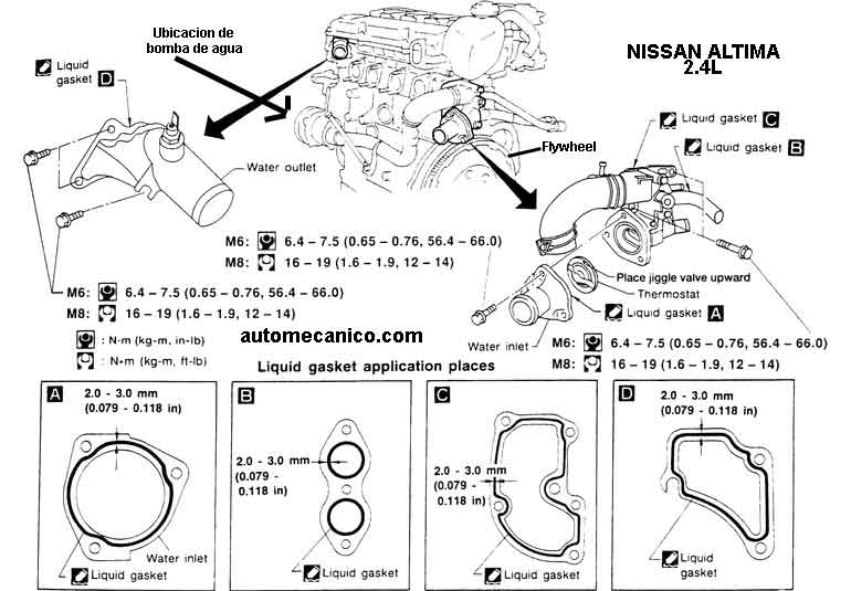

Hola compañeros, alguien me pudiera auxiliar en cuanto a la posicion del termostato de altima mod 98 4 cil 2.4.
Gracias de antemano por sus comentarios
Posicion termostato nissan altima 2.4L
Imagen adjunto
