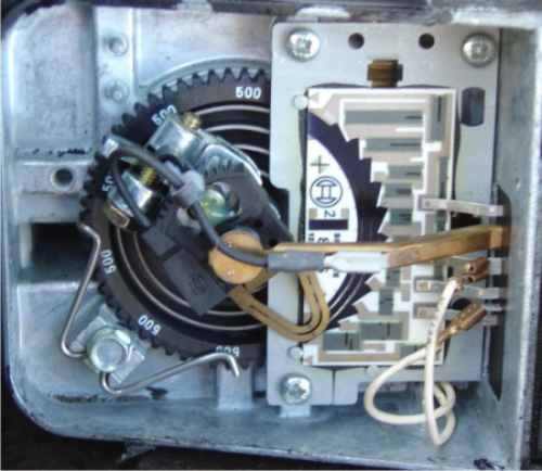

Muchas gracias Francisco, con tu manual muy bueno por cierto pude arreglar mi carro la falla era de la de la compuerta del pontenciometro del maf, lo abrí y tiene un resorte solo le di vuelta al ajuste con el multimetro puesto y checando las revoluciones y quedo calibrado sin nada de humo. La compuerta se abría demás con solo un poco aire que pasara, por eso mandaba mal la señal a la ecu injectando gasolina demás. Gracias
Un cordial saludo ... aqui hay algo que no entiendo.. el maf no es un potenciometro ../el maf funciona en base a una resistencia que recibe un voltaje constante .. y calienta a una temp de 200 .grados c.
eso que explica se hace en un tps con un multimetro en base a las revoluciones y aumentado la carga de la batt.. pero esto que yo sepa nada que ver con el problema de humo..
SALUDOS YO CREO QUE TU MANUAL TIENE FALLAS FCO,
Alfredito, tu crees que solo existe un solo tipo de maf, el de alambre caliente, en los jetta, es de compuerta móvil, se abre según la cantidad de aire, se abre solo según el aire que pase, si pasa mucho, se abre mucho, es una compuerta y no es a base de un alambre caliente como en Ford y nissan, pásame tu mail y te mando mi manual, ya viste como nuestro amigo solucionò su problema????,
garu, felicidades por haber solucionado tu problema, y que opinas de mi manual, crees que esta equivocado como dice Alfredo islas????
felicidades, entonce si sirvió de algo mi manual, aprendiste algo????
Claro me sirvio de mucho, muchas gracias, estoy muy agradecido de verdad con este manual nunca hubiera detectado el problema tan facil y sin gastar dinero, y de que si aprendí algo, porsupesto que si. Deberias de checarlo Alfredo no esta demás y si es un potenciometro. Saludos
Hola Alfredo aqui esta un maf abierto por la parte de arriba, como ves ahi esta el potenciometro, por la parte de abajo esta la compuerta, y enfrente esta la resistencia NTC, esta resistensia varia su valor con la temperatura teniendo menor resistencia a mayor temperatura. Estamos hablando de un maf Jetta 1991 de injeccion Digifan.

En ese modelo,el maf es efectivamente un potenciómetro y lo mueve la compuerta de la entrada de aire al motor.
