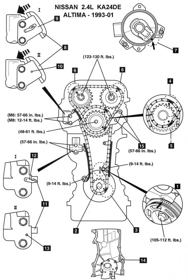

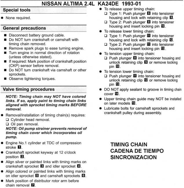

Adjunto un diagrama para los torques o apriete cadena de tiempo Nissan Altima 2.4l KA24DE 1993/2001
    96,3 KB · Visitas: 381
    95,8 KB · Visitas: 439
