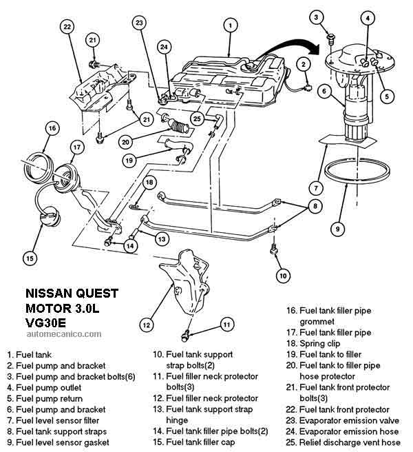

Para llenar combustible; se ocupa dos vias o conductos libres; uno usa la pistola de llenado; y la otra sirve pa respiracion del tanque; si se obstruye la via de respiracion sucede el problema que mencionas.
Te adjunto una pagina que lo explica, y un esquema especifico de tu vehiculo. http://www.automecanico.com/auto2042/evap-01.html
Gracias amigos por los consejos. Disculpen mi ignorancia, pero que les reviso a las mangueras que no esten flojas, tapadas o en mal estado?, se tienen que quitar? no hay riesgo de falla? alguna precaucion que deba tener en cuenta? les agradesco sus tips ya que no se mucho de mecanica, y es desesperante no poderle poner bien gasolina a la camioneta. GRACIAS
