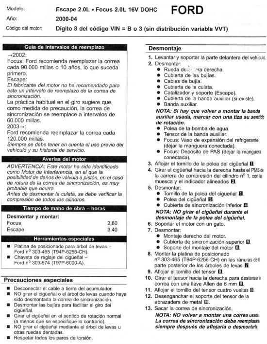

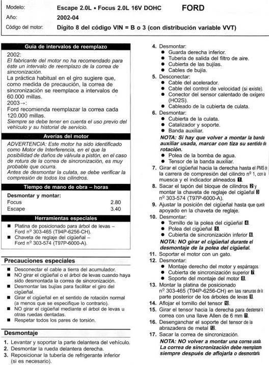

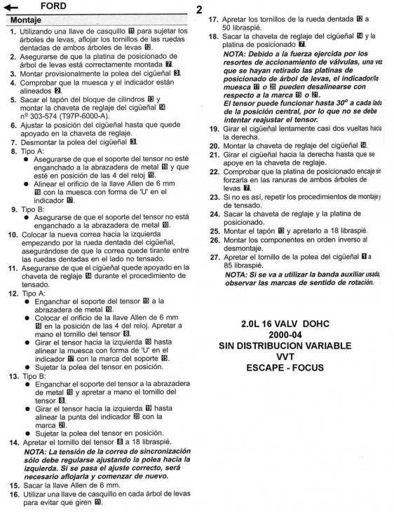

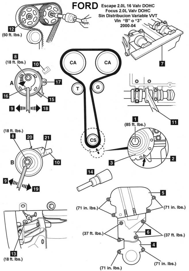

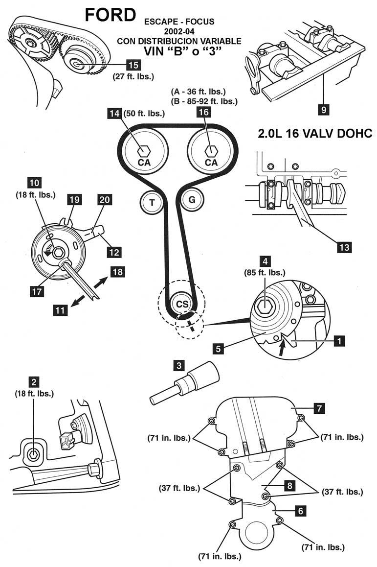

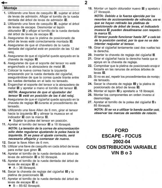

para cambiar la bomba de agua del focus hay q quitar la banda de distribucion,nos dimos cuenta q las poleas no cuentan con marcas ni en el carter y marcamos las poleas,la banda y el carter, pero al ponerla no nos quedo le dimos varios llavasos y la quisimos poner de otra forma y nada,les pedi ayuda de algun diagrama y melo embiaron y gracias por eso, pero al estar poniedola regla para poder emparejarlos 2 arboles de levas nos dimos cuenta las valvulas de uno de ellos no subian y mi pregunta es ¿es normal? o ¿nos equivocamos en algo?les agradeceria su ayuda nuevamente.

Los engranes no deben girarse por separado, pues se corre el riesgo de doblar valvulas.
Cuando pidas algo identifica bien el motor; asi te podemos ayudar mas rapido
Te adjunto archivos sigue las instrucciones.

Este archivo forma parte de los anteriores.
    100,7 KB · Visitas: 444
Gracias Damian, los esquemas de sincronizacion de correa de Ford, sirve a los modelos:
Ford Escape 2.0L, Focus 2.0L 16v DOHC 2002/2004 - dig 8 del cod vin= B o 3 (con distribucion variable VVT), y el otro esquema para
Ford Escape 2.0L, Focus 2.0L 16v DOHC 2000/2004 - dig 8 del cod vin= B o 3 (sin distribucion variable VVT)
Checa bien los esquemas que corresponden
