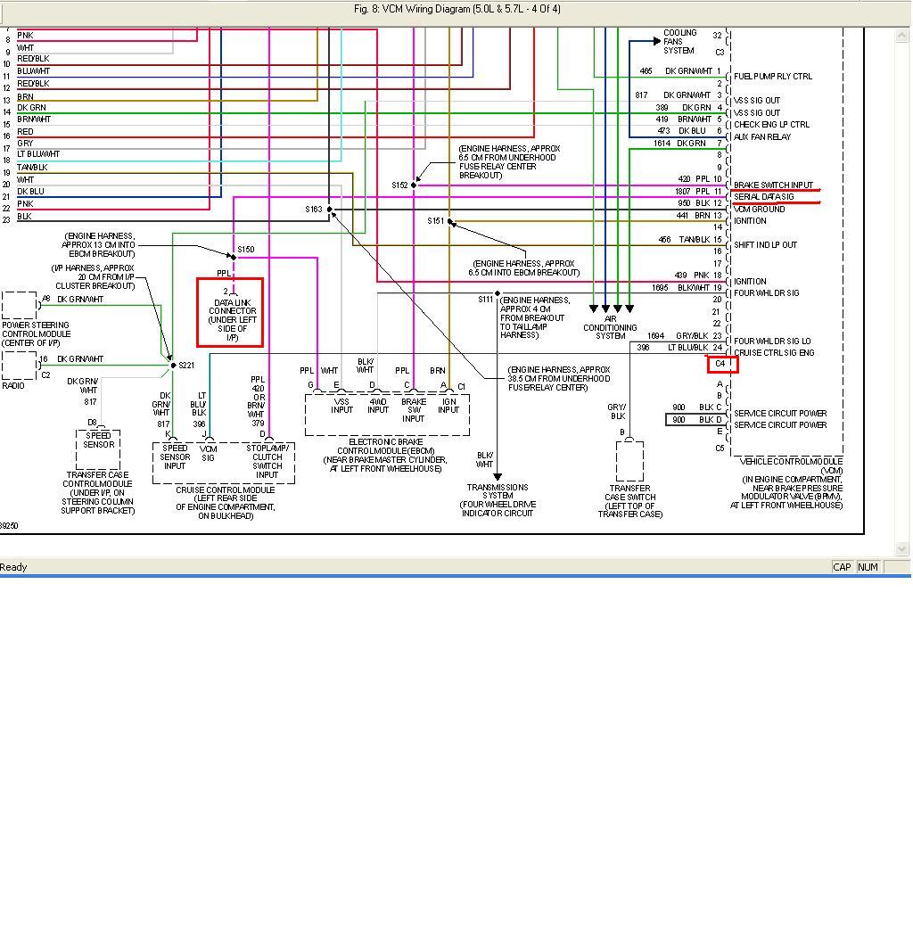

Fijate Amigo Que Le Puse Un Panel De Marcadores De Una Tahoe 1999 Y Paso Lo Mismo. Me Dice El Mecanico Que Si Hay Corriente En El Conector (obdii) Que Seria Cuestion De Checar El Alambrado Que Va Del Ese Conector A La Computadora. Pero Necesito El Diagrama. Dice Que Posiblemente Alla Un Cable Que Este Rosando O Algo Asi Pero Me Gustaria El Diagrama Para Checarlo Yo Mismo. Pero Tambien Hare Tu Recomendacion. Una Cosa Curiosa El Panel Que Le Puse Es De Una Tahoe 1999 Pero En La Parte De A Tras Dice 97 C/k Truck. Entonces Pense Que No Tenia Nada Que Ver Que Mi Tablero De Instrumentos Diga 95 C/k Truck Como Que Los Tableros De Instrumentos Van 2 Años Atras Con El Modelo Del Carro. En Fin Vere Que Pasa.
P.d. Si Me Podrias Facilitar El Diagrama Que Va Del Conector (obdii) A La Computadora Se Lo Agradecere Mucho.
Esta Marcado Con Rojo C4 Es El Conector.
